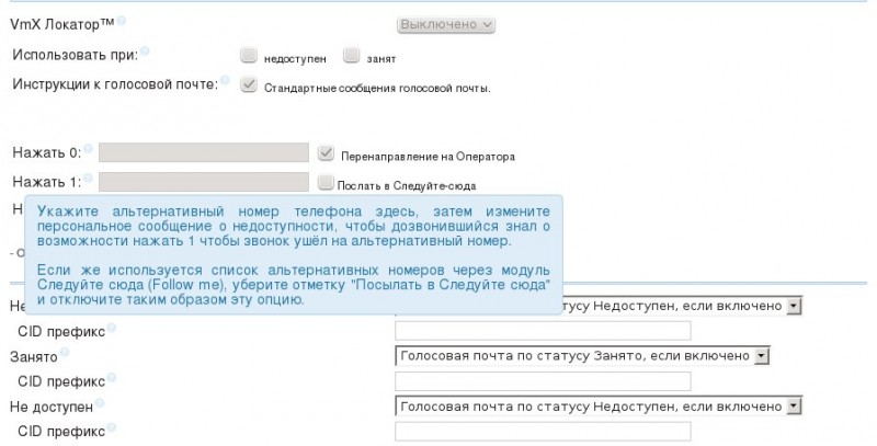

В чем разница и почему при одинаковой конфигурации разные версии астериска работаю по разному с followme? Есть ли способ заставить 13й астериск работать с FollowMe как работает с ним 11й?
Сообщения: 15678
Re: Asterisk 13 и Followme
Разница в настройках вэб интерфеса. Когда астериск проигрывает "Пожалуйста нажмите 1 если хотите принять вызов, либо нажмите 2 если хотите отклонить" - это у него там включен в экстене VmX Локатор™

Благодарю за ответ.
Извиняюсь, что в вводной информации не указал, что оба Asterisk-а чистые, не FreePBX.
Исправить уже к сожалению нет возможности.
По теме:
"Если используется список альтернативных номеров через модуль FollowMe, уберите отметку "Посылать в FollowMe и отключите таким образом эту опцию"
Т.е насколько я понимаю, в FollowMe нет возможности отключить "Наберите 1 итд.." ?
