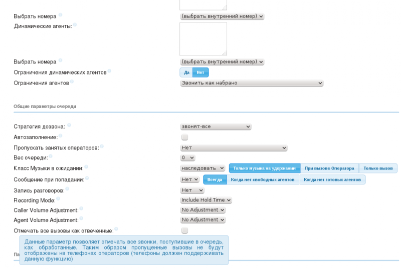

Если у вас freePBX/AsteriskNOW/Elastix/PBX-in-a-Flash
то вот так

У меня Asterisk 1.8.31.1. Я так понял это через очереди реализовано, но пробовал - у меня пропущенные оставались. Попытаюсь копнуть глубже, если есть галочка, значит где-то же эта опция в конфиге должна включаться.
