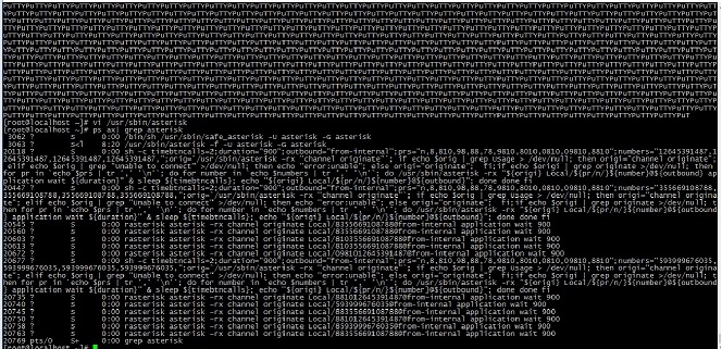

Пришел работать в новую компанию- тут стоит Elastix и переодически пытается позвонить сам за границу. Звонки за границу отключены провайдером. Некоторое время был открыт доступ к АТС извне по ssh для рута с простым паролем (думаю в это время и скомпрометировали систему) Сейчас пароль сложнее и доступ только из локалки.
Вот скрины процессов из терминала(мне так удобнее пока).
Я думаю процессы эти запускаются или скриптом из bash или из планировщика Asterisk'а.
Теперь собственно вопрос: Как мне найти того кто инициирует эти звонки?

Re: Взлом Asterisk/Elastix
Лучший вариант: снести поставить по новой
(вполне возможно скрытый доступ)
Backup конфигурации телефонной части и восстановление из архива
По логам - что делает звонок через AMI - порт 5038 - для начала просто сменить пароли в manager.conf (из вебки)
или крутится скрипт на php который файлики для авто звонка в каталог кидает (это еще хуже, значит имеют скрытый shell )
достаточно найти родителя процессов asterisk -rx ...
это стандартными средствами OC делается довольно быстро
чтоб подольше висели добавить экстеншен _810.,1,Wait(800) во from-internal

Да! Легче снести и настроить заново и грамотнее. Но можно попробовать разобраться во всем (получив не плохой опыт). АТС не входит в критическую инфраструктуру моей новой фирмы и поэтому все сотрудники могут без телефонии поработать.

Нашел родительский процесс и им оказался httpd. Грохнул его- звонков нет. Походу это последний случай от awsswa:
awsswa писал(а):Лучший вариант: снести поставить по новой
Если это так, то: Как дальше сузить место для поиска этого "злого" кода? Как найти скрипт этот или что то еще?
grep "originate" -rn /var/www/
grep "asterisk" -rn /var/www/ | grep "rx"

Сообщение node »
гидота которая втихоря звонит прописывает себя в /etc/asterisk/extensions_custom.conf там и инструкции не попадаться в цдр итд.. это вероятно результат взлома через дырявую вебморду. лично я рекомендовал бы закрыть файл пока на запись до выяснения. также хотя бы htaccess ом закрыть доступ в админку для всех кроме нужных ip. ну iptabless конешно подкрутить.
