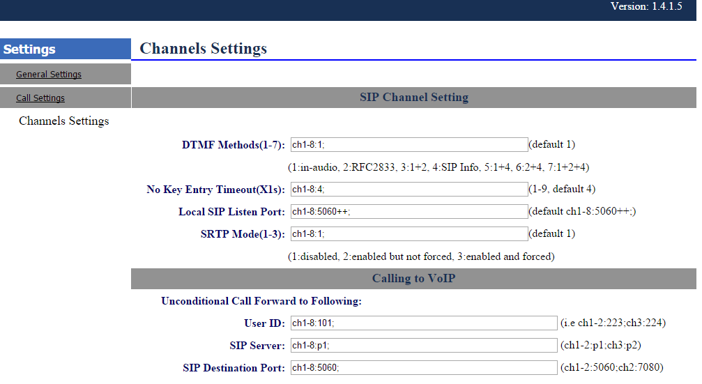

Добрый день
У меня шлюз Grandstream GXW4108 + asterisk
Настроил 8 аккаунтов, все они регистеред
User Accounts	SIP User ID	SIP Account ID	SIP Registration
System Info	Account 1	"external01"	"0"	"Yes"
Account 2	"external02"	"0"	"Yes"
Account 3	"external03"	"0"	"Yes"
Account 4	"external04"	"0"	"Yes"
Account 5	"external05"	"0"	"Yes"
Account 6	"external06"	"0"	"Yes"
Account 7	"external07"	"0"	"Yes"
Account 8	"external08"	"0"	"Yes"
Если я ставлю в Settings -> Calling to VOIP -> Unconditional Call Forward to Following -> User ID
ch1-8:;
То после 2-х звонков снаружи получаю тон, и могу набрать на телефоне например номер 4141, и дозвонюсь до него.
Но так как мне надо, чтобы позвонив на грандстрим автоматически попадал на внутренний номер без донабора то поставив в этом поле вообще любое значение, например
ch1-8:external01++;
то грандстрим вообще перестает слать SIP пакеты, и просто бесконечно воспринимает звонки ничего более не делая.
это видно в дебуге

в соответствующем поле SIP Server: стоит ch1-8:p1;
в accounts настроен account 1
Account Name: 001
SIP Server: 192.168.100.50
Кто-нибудь сможет помочь советом, и объяснить, что я делаю не так

accent22
Сообщения: 17
Зарегистрирован: 06 апр 2015, 19:48
Re: шлюз grandstream GXW4108 не набирает номер по сип
Сообщение accent22 »
Вот мои рабочие настройки этой вкладки. Если не поможет, пиши в личку - сравним остальные настройки.
