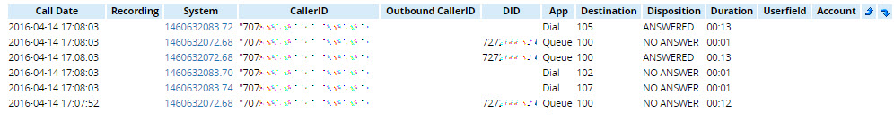

Очередь содержит трех агентов. Стратегия дозвона ringall. Когда один из агентов отвечает на звонок, у двух других на телефонах высвечивается пропущенный звонок.
Пробовал использовать Ring Group, такая же проблема. До этого стоял Callbox такой проблемы не наблюдалось.
Также, возможно это с этим связано, в CDR Reports входящий звонок поступает трижды (по количеству агентов) в одну очередь и одна очередь помечается как отвеченным, а другие не отвеченные. Это правильно?

Re: FreePBX пропущенные звонки у агентов в очереди
Это правильно.
CDR Reports для статистики работы очередей - отдельный функционал, сильно отличающийся от обычной АТС.

wolf_ktl писал(а):Поставь галочку в очереди: автозаполнение - в статистике не будет считаться звонок пропушенным для всех
Поставил AutoFill в очереди, не помогло. Пока пользуюсь Asternic, там корректно отображается.
Сейчас больше актуальна проблема пропущенных звонков у агентов в очереди. Подскажите хоть куда копать?
