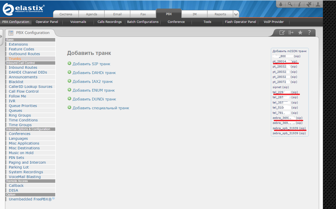

Нашел закономерность. Как писал выше, что у нас несколько блоков номеров от разных операторов.
Так вот какой транк стоит выше других, тот номер и отображается в cdr. Эти "главные" номера выделил на скриншоте.
________________________________________________________________
