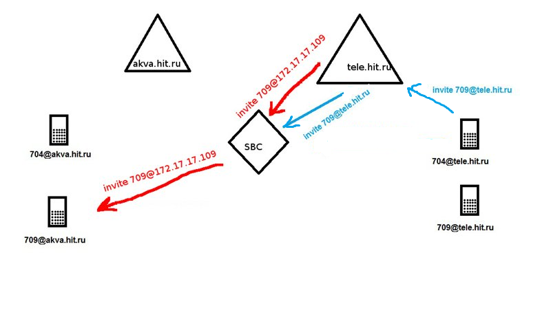

Есть два сервера на FreePBX. Работают они через SBC(session border controller). SBC различает абонентов от этих станций по домену. tele.hit.ru и akva.hit.ru. Первыми на sbc зарегистрировались абоненты akva.hit.ru. Получается грустная вещь: при звонке с 704@tele.hit.ru на 709@tele.hit.ru станция выдает INVITE с полем
To: <sip:709@172.17.17.109:5066;transport=udp>
и SBC не разобравшись кому отправлять пакет, отправляет его тому, кто первый зарегистрировался, т.е. akva.hit.ru.
Можно ли сделать так, чтобы asterisk в поле to подставлял домен?
To: <sip:709@tele.hit.ru:5066;transport=udp>
Вопрос про extensions, не про trunk.
Желательно не править руками dialplan, а изменить конфигурацию с помощью веб-интерфейса Freepbx.

Сообщение Andrey Safonov »
Немного поправил картинку

А почему телефон шлет INVITE сразу на SBC, а тот заворачивает на FreePBX tele.hit.ru? Это правильно?
Вот так не лучше?

Если телефон находится в сети, к которой нет доверия, например интернет, то разумно защитить станции, находящиеся в доверенных сетях. Для этого SBC и используется. В любом случае, даже используя вашу схему, asterisk шлет инвайт с полем to в котором прописан ip адрес, а нужно чтобы был прописан домен.
