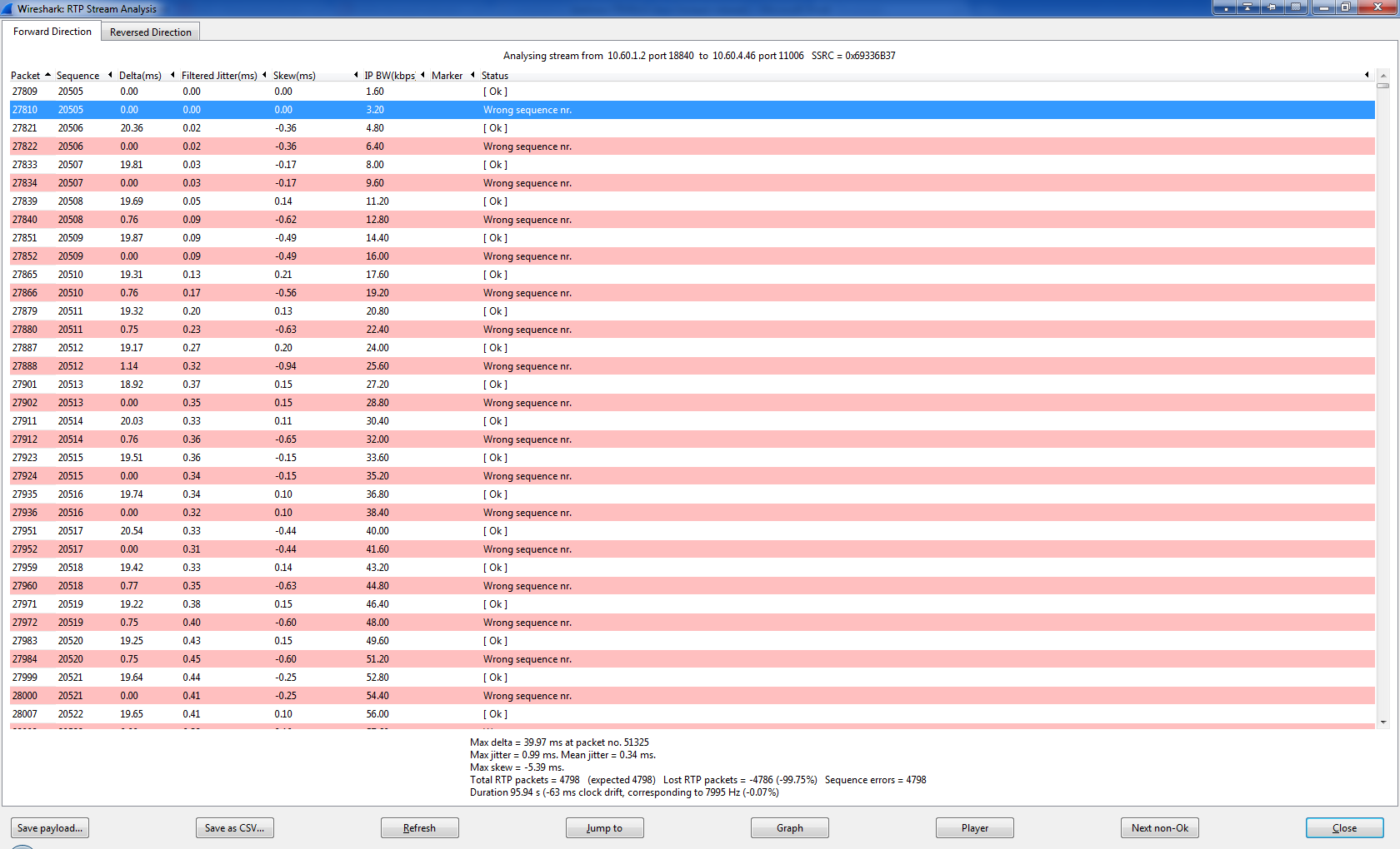

Делаю дамп Wireshark`ом на транке между астером и провайдером(ростелеком), версия акулы 1.11.3 включаю RTP analyzer и вот такая вот картина
Астериск версии 1.8.28-cert5
связь между Астером и РТК через оптику.
Так же местами бывают звонки джиттер в которых
может достигать 2000мс. Где-то встречал тему, в ней писали, что изза большого джитбуффера со стороны провайдера может так происходить.
Не 100% но у РТК стоит SI3000, по крайней мере CommView выдает такой UserAgent.
Так же читал, что на моей стороне если и выставлять джитбуффер то только при исходящих и сбриджованных каналах, а у меня астериск транзитом трафик шлет.
Сейчас дрожания в голосе от прова нет, но когда звонков становится больше, то качество начинает хромать.
Вопрос, мне провайдера в этот скринь тыкнуть с ваершарка или все же, что-то можно сделать и на моем астере, о том, что я не знаю к примеру:?

Коротко так:
буфферизация есть как на уровне Layer 2/3 - на портах коммутаторов и роутеров, так и на уровне Layer 7 - тот самый джиттер буфер.
Для первого случая характерны дешёвые железки, как пользовательские, так и провайдерские, которые при достижении потолка по полосе пропускания (шейпинг например) набирают пакеты в буфера, чтобы их не сбрасывать на пол. А вот освобождаются эти буфера не последовательно (fifo), и, таким образом, последовательность UDP/RTP пакетов уже нарушена, что и отмечается в Wireshark. В такие моменты у вас и бывает задержка до 2000 мсек.
Частично с этим пытается автоматически бороться джиттер-буфер, который различает секвенсирование голосовых пакетов, и переставляет их местами в правильном порядке. Но это он может делать только в пределах своего размера, и это не всегда комфортно на ухо.
Замеряйте непрерывной трассировкой
mtr -u
- пакетами UDP то есть, ответы от всех транзитных узлов буду приходить всё же в ICMP. Но картина будет достоверная.

снимать трафик нужно на границе разделения зон ответcтвенности с оператором и на серваке с астериском одновременно!
тогда можно будет точно выяснить не тормозит ли какая-нить из ваших железяк.

Вот гигабитные чипы как раз и страдают нарушением секвенсирования UDP, при маленьких пакетах - голосвых, видео.
Проверьте эту часть тщательно!
