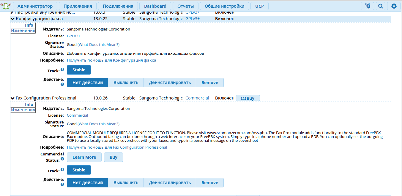

коллеги!
поставил 13 версию FreePBX с готового образа. всё что нужно работает. но в панели UCP пользователя нет меню ФАКСа.
в User Management Store Locally стоит ДА
подскажите направление поиска

как я уже писал ранее стоит FreePBX от Sangjma, в которой все настройки проводятся через WEB-интерфейс (файлы конфигурации можно посмотреть, но редактировать их крайне не рекомендуется)
в разделе управления модулями есть два модуля - "Конфигурация факса" с лицензией GPL и "Fax Configuration Professional" коммерческий модуль. судя по описанию коммерческого модуля он и должен предоставлять меню ФАКС в UCP. написано - модуль включен, но стоит кнопка "Buy" при нажатии на которую предлагается купить лицензию.
может из-за этого и нет нужного меню? но ведь модуль разрешен!

Надо будет написать в Sangoma, что объясняют они путанно, только дурят людей - и всё!
коммерческий модуль "Fax Configuration Professional" покупной, и, если его купить - будет предоставлять меню ФАКС в UCP.
Бесплатный же, с лицензией GPL, этой возможности не даёт.

Спасибо за ответ.
я так и думал! была надежда...
а есть альтернатива? зарегистрировался на Digium, они дают 1 лицензию бесплатно. но ни в меню, нигде еще не появилось соответствующее

1 бесплатная лицензия это 1 как-бы корпоративный общий факс. Настраивается в меню - Конфигурация факса. Проверяется - звонок на внутренний инфернальный номер 666 (см. сервисные коды).

то есть, альтернативы нет. но для 12 версии есть же решение http://habrahabr.ru/post/195612/
будет ли этот faxgui-ari-module модуль работать в 13 версии?
