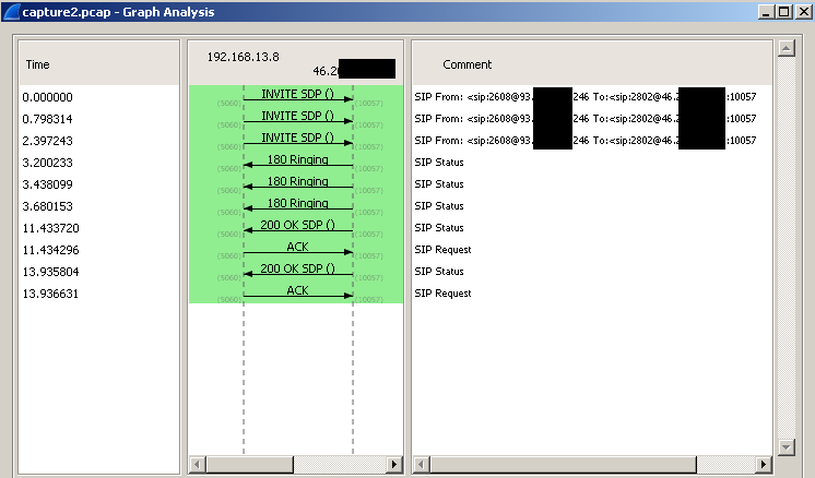

Когда 2608 вызывает 2802 все замечательно - звук есть, говорим сколько хотим.
Дамп выглядит примерно так:
Good call
Good call

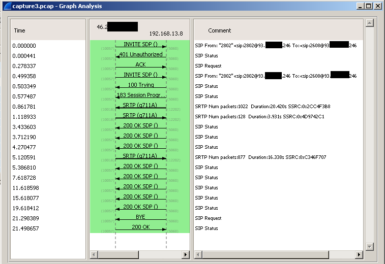

А вот когда 2802 вызывает 2608 - получается проблема.
Звук есть в обе стороны, но разговор обрывается через 15...120 сек от начала.
Bad call
Bad call
На нем вижу пачку странных запросов SDP в сторону мобильного клиента на которые астериск не получает ответа.
После них идет BYE на который мобильный клиент соглашается OK.
Подскажите пожалуйста, чем может быть вызвано такое поведение?

ack на 200 ok с софтфона до астериска не долетает.
Re: Не могу понять почему обрываются звонки
Да, Астериск 5 раз посылает 200 OK SDP ожидая АСК. Не дождавшись - посылает BYE.
А вот почему? Сессионные ключи слетают. Во время разговора сеессионные ключи меняются вроде в процессе. Авторы софт-фона PortGo могли бы рассказать.
Пробуй поставить Linphone на iPhone, он тоже поддерживает SRTP. Если на нём всё будет ОК - претензии к PortGo.

Прошу прощения коллеги, что не отписался сразу - как-то замотался.
gosha писал(а):ack на 200 ok с софтфона до астериска не долетает.
Не дошел до снятия дампов на всех промежуточных точках, ситуация выровнялась о чем ниже.
ded писал(а):Авторы софт-фона PortGo могли бы рассказать.
По факту получается что не только в них дело.
Звонки не рвались при активизации TLS.
И рвались в случае отключения SRTP тоже.
С какого-то момента рваться перестали - предполагаю из-за смены нестандартного внешнего порта на роутере с которого шла переадресация на астериск на обычный 5060.

Странно что при использовании TCP астериск делает ретрансмиты - согласно стандарта их быть не должно.
Может быть проблема с обработкой прогресса 183(SDP) т.к. очевидно по приведенной схеме взаимодействия что он содержит SDP
