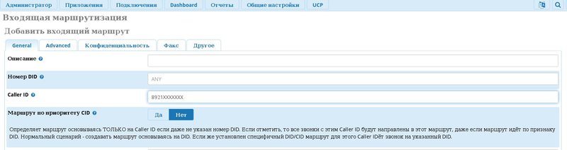

Необходимо настроить во freepbx входящую маршрутизацию по первым 4 цифрам АОНа.
Например звонят с номера 8921XXXXXXX (где иксы произвольные цифры) - попадают на очередь 500
звонят с номера 8911XXXXXXX (где иксы произвольные цифры) - попадают на IVR
Возможно ли такое реализовать, куда копать?

Как прописать шаблон Caller? Если прописывать в формате 8921XXXXXXX или 8921NNNNNNN - не работает. Есть ли варианты?

8921XXXXXXX шаблон не работает. Звонящему проигрывается стандартное сообщение - система недоступна повторите позже.
если прописываю целиком номер 89211234567, то работает

1) Надо + поставить флаг Маршрут по приоритету CID в положение ДА.
2) Смотреть входящий в консоли, анализировать, много думать, курить.

Что с приоритетом, что без - не работает.
(_8921XXXXXXX) - тоже не работает
