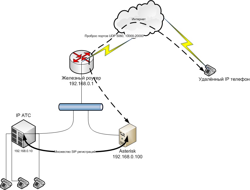

В организации есть АТСка, в том числе она умеет регистрировать SIP телефоны.
Все работает.
Появилась необходимость подключить несоклько SIP телефонов вне офиса. Сделал на маршрутизаторе проброс портов - сип телефоны регистрируются но не ходит RTP. Проблема в АТС - она в качестве source IP подставляет свой локальный IP- соответсвенно SIP телефон не шлёт ответов. Побороть АТС своими силами нельзя, от вендора ждём прошивку, но это могут быть месяцы ожиданий.
Решил сделать следующее:
В локалку подключить астериск (пока всё что успел сделать это поставить Debian и apt-get install asterisk), на который бы я пробрасывал порты извне. На нём регистрируются внешние сип телефоны, а астериск для каждой такой регистрации - делает сквозную регистрацию на АТС.
Соответсвенно все звонки с АТС на конкретный СИП телефон должны идти на атстериск, а он уже на этот телефон переводит звонок.
Для каждого подключённого к астериску телефона - должны быть отдельная рестриция на АТС (что бы видеть статус каждого телефона).
Подскажите как лучше это сделать (и можно ли это сделать) что бы добавление новых таких телефонов можно было сделать по шаблону?

По шаблону - имеется ввиду, что можно будет сделать мини- инструкцию, по который можно безошибочно подключить новый телефон.
Один транк с АТС не подходит - АТС ждёт там будут именно сип телефоны.
1 регистрация = 1 сип телефон
Надо подключить 10 телефонов = надо сделать 10 регистраций.
Технически подключить в 1 транк можно, но проблема в том что АТС тогда не будет для себя отмечать статус конкретного телефона (для неё это тоже что статус внутреннего номера).
Сообщения: 15723
Re: Asterisk для проброса SIP телефонов
Согласно общей архитектуре SIP на этом месте схемы, где Вы поставили Астериск, нужен SIP registrar server. Чтобы исполнять только функцию регистрации. Если всё верно сделать, то все ваши телефоны с АТС можно регистрировать на этом SIP registrar server. Этот функционал гораздо проще, чем полный функционал Астериска.

но ведь эту роль (SIP registrar server) может выполнять Астериск?
Не могли бы ли Вы показать в каких именно конфигах что крутить для этой схемы? (насколько я понял из документации то достаточно только правильно настроить sip.conf и extensions.conf).
Ещё нужно учесть что вся эта схема нужна из-за того что АТС в source IP подставляет локальный адрес не только в SIP пакетах но и в RTP, не получится ли так что регистрации подут, а вот голос по прежнему не будет ходить из-за неверного source IP?
Сообщения: 15723
Не получится так.
Потому что Астериск в отличии от вашей АТС умеет подставлять в source IP внешний реальный адрес, это делается в sip.conf секции [general]
externip=
localnet=
Смотрите примеры в файлах sip.conf и extensions.conf.
