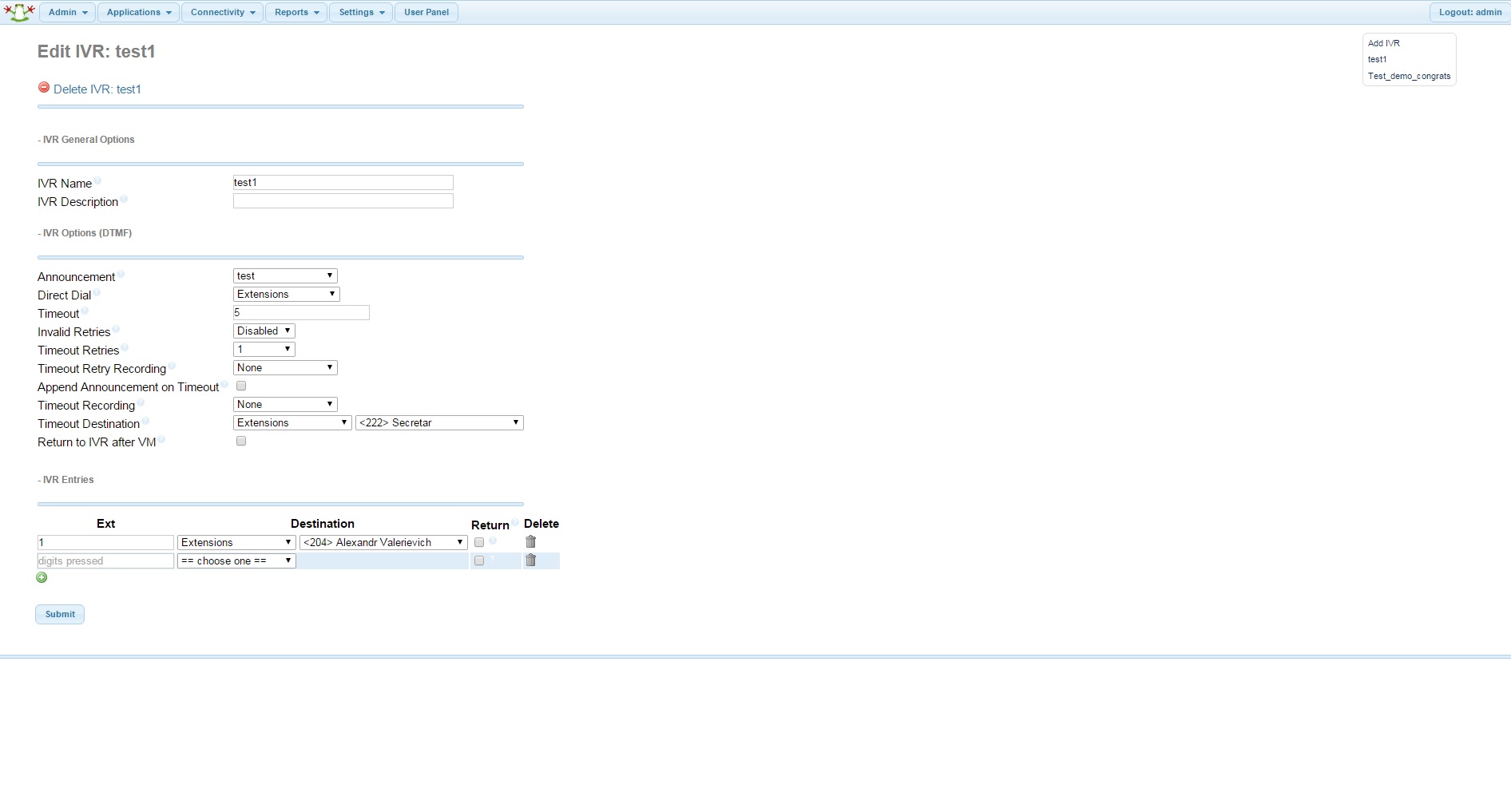

Добрый день! Вопрос следующего характера. Имеется АТС на FREEPBXе стоит задача сделать голосовое меню, где указаны номера отделов 1 коммерческий, 2 бухгалтерия итд если не набрано то переключение идет на секретаря. Все сделал в интернете есть много примеров по этому поводу, но при звонке на номер не переключает на внутренние номера, после завершения (timeout = 5 sec) звонок идет на секретаря. Cтоят ip телефоны. В чем тут может быть проблема в интернете не нашёл с чем это связано. Я не специалист по астерам и ip телефонии только учусь.
скрин прилагаю на простом примере

sanvrn писал(а):Добрый день! Вопрос следующего характера. Имеется АТС на FREEPBXе стоит задача сделать голосовое меню, где указаны номера отделов 1 коммерческий, 2 бухгалтерия итд если не набрано то переключение идет на секретаря. Все сделал в интернете есть много примеров по этому поводу, но при звонке на номер не переключает на внутренние номера, после завершения (timeout = 5 sec) звонок идет на секретаря. Cтоят ip телефоны. В чем тут может быть проблема в интернете не нашёл с чем это связано. Я не специалист по астерам и ip телефонии только учусь.
Вам надо все отделы в Ext прописать, у вас там стоит возможность набрать только 1, попробуйте прописать там все отделы
