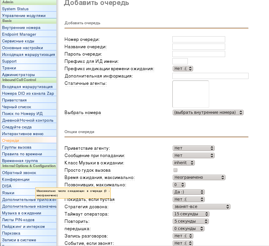

Этот параметр (как и многие другие) указывается в графическом интерфейсе станции в модуле Очереди (см. принтскрин). Если у вас полный комплект русскоязычной озвучки то при достижении макимума система будет сообщать об этом и советовать звонить позже.
