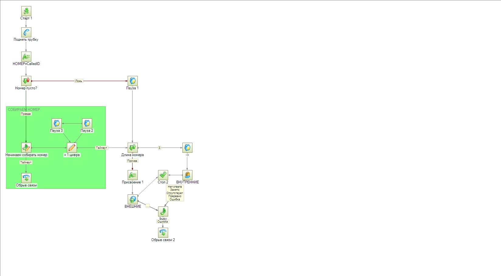

Сценарий исх.
Сценарий исх.

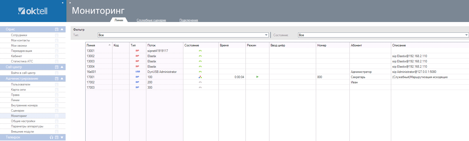

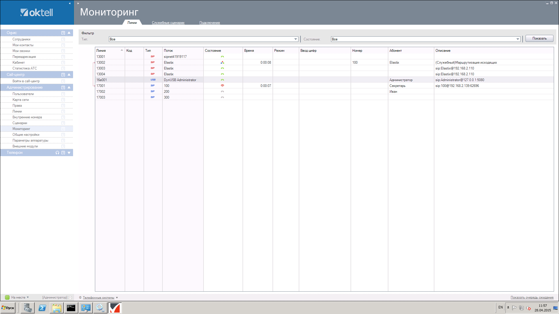

Нибираю с эластикс 100
Набираю с октелл 800

1) Что-то базовый сценарий маршрутизации исходящих у вас, судя по картинке и входящие маршрутизирует (= является "главным") Вы уверены, что осознанно это сделали и не ошиблись?
2) "На откел дозвониться могу,определяюсь (callerid) как Elastix.С октел до 800 не дозваниваюсь." судя по картинке сценария, все 3хзначные у вас идут на внутренние октеловские номера, а не наружу в эластикс. Вот поэтому и не дозваниваетесь с октела на эластикс по номеру 800
