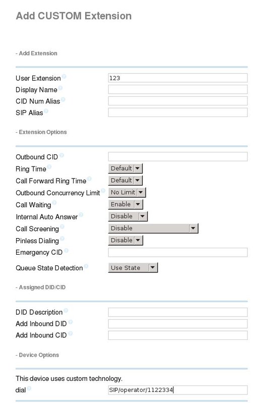

Все пять городских номеров завести как Custom extensions - внутренний придумать каждому любой, в строке Dial там прописать что-то типа
SIP/operator/1122334
или
SIP/gatewayFXO/2233445
и затем организовать их в ринг группу с подходящим сценарием. Или организовать из них очередь с подходящим сценарием.

ded писал(а):Все пять городских номеров завести как Custom extensions - внутренний придумать каждому любой, в строке Dial там прописать что-то типа
или

Зачем же кодить, если у вас FreePBX?

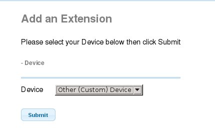

дык, custom extention только ручками можно запилить :(
Сообщения: 15646
Re: Из очереди на городской номер с перезвоном, если зянято/
Дык, для сценария
или
скрипач не нужен! То есть custom extention.

Custom extention в FreePBX можно создать только для коментов.
Сообщения: 15646
Нет.
