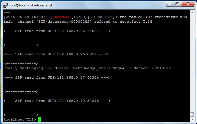

Добрый день
Настроен прием и отправка факса на Asterisk+FreePBX Distro
Для отправки используется Digium. Отправка факса работает нормально, а вот прием перестал работать.
Провайдер сказал что не пропускает через себя T.38, попросили использовать 711.
Подскажите как отключить T.38?
Нужно ли настраивать или включать кодек 711 для приема, или он при отключении T.38 автоматически будет использоваться?
Ошибка во вложении
Re: Не принимается факс Asterisk+FreePBX
включение = t38pt_udptl=yes,redundancy,maxdatagram=400
выключение = t38pt_udptl=no
на оборудование = смотря какой шлюз
Сообщение B@ktery »
уже прописывал, не решило проблему
Вопрос был:
Указаный выше параметр 100% отключает T.38.
Если отключение не решило проблему - общайтесь с провайдером.
Сообщение B@ktery »
Ок, допустим T.38 отключен. Факс что сам должен зарабортать? Может как-то нужно дать понять использовать 711 для факса, который советовали провайдер использовать приема факса.
вы так и показали схему оборудования - факс ведь через что-то подключен ?
покажите настройки (картинки) где упоминается t38 на оборудовании
