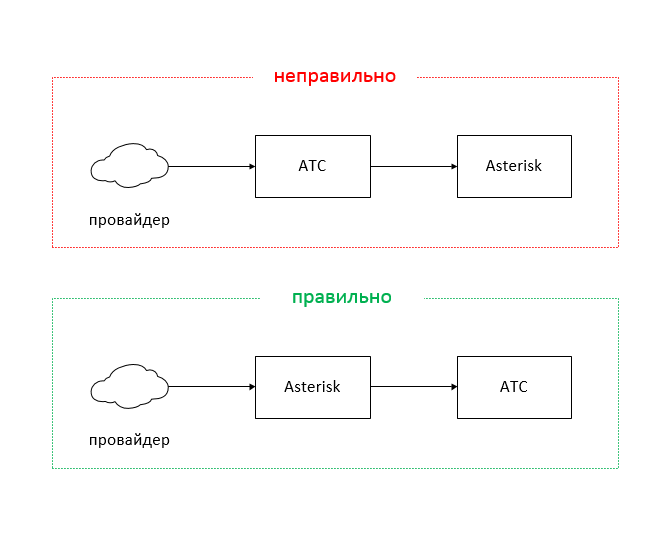

Re: Помогите разобраться. Манипуляции с CID при транзите выз
Можно, только переставить как правильно (на картинке)
                        Hicom 300 -  Е1 -  Elastix - стык Е1 - ТфОП
Avaya IPO 500 -  IP шлюз (Сити-IP-M) --- /
