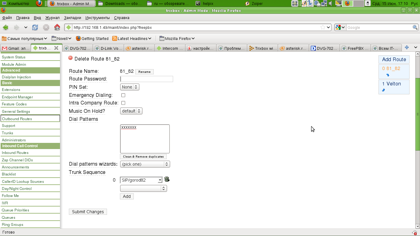

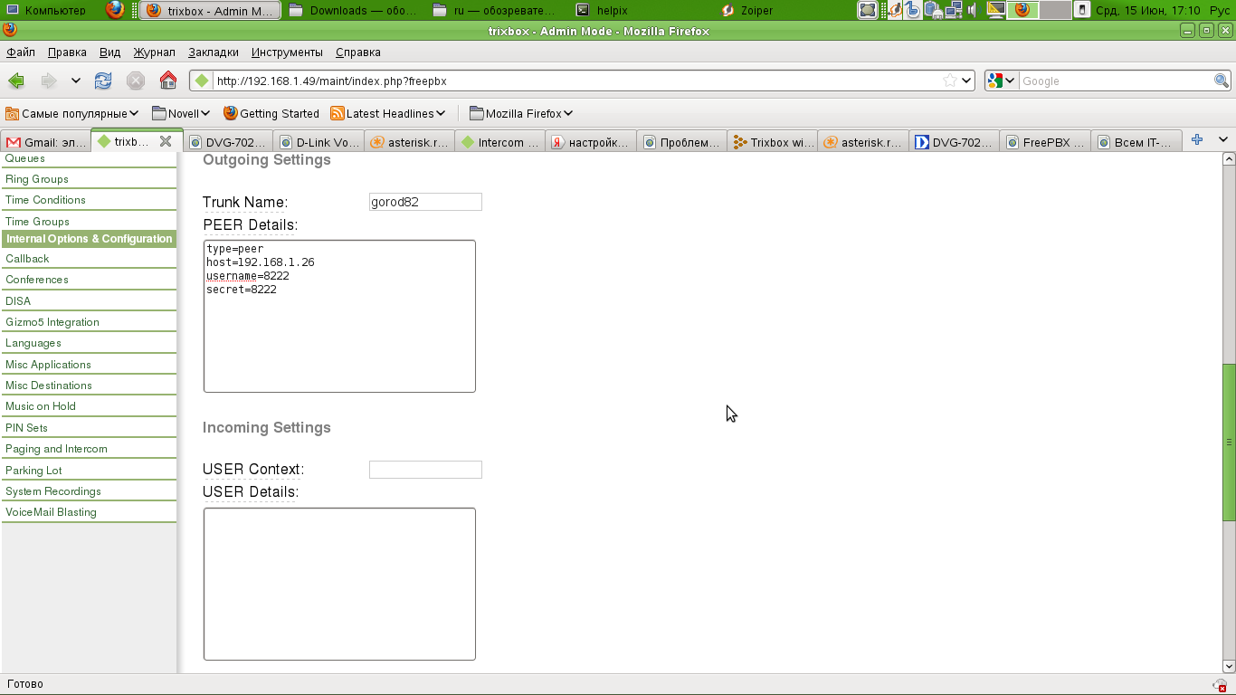

Добрый день! Мучает меня проблема уже 3 дня, набираю городской номер в формате ХХХХХХХ, астериск перенаправляет на шлюз, а шлюз просто активирует городскую линию и никакого дозвона не проходит, в трубке слышиться постоянный гудок. Быть может кто-то сталкивался с такой проблемкой? Хелп ми плиз!
