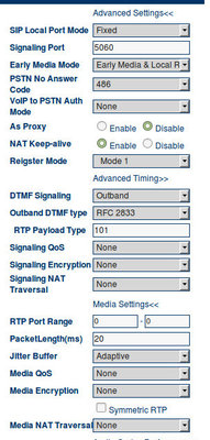

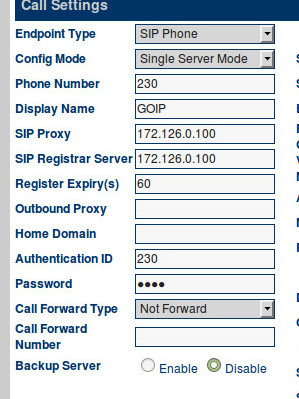

Столкнулся с такими проблемами при настройке связки Goip+Asterisk. Goip регистрируется на сервере Asterisk. Я звоню на шлюз по GSM. Он кидает на IVR, где осуществляется донабор номера. Так вот сигналы DTMF цифр 4 и 5 (да только эти ))) не распознаются сервером. Наткнулся на кучу статей и рекомендаций в гугле. Вот одна из них:
http://subnets.ru/blog/?p=1278
Перепробовал все что можно. за исключением инструкций по смене частот кодов и перекомпиляции сервера (Asterisk работает на NAS Synology ).
Настройки на сервере:

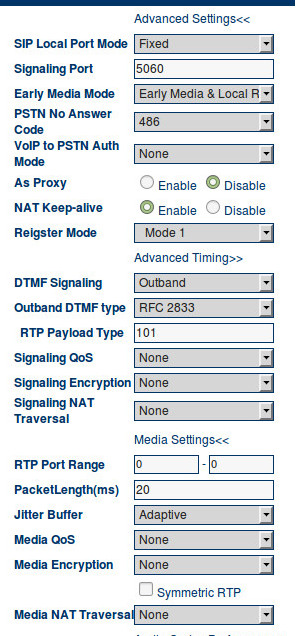

Регулировок Input Gain и Output Gain не нашел. Прошивка: GHSFVT-1.1-22. GSM1 Model G610.
Опция relaxdtmf=yes. Не могу понять чего такого есть в старом древнем мобильнике и что может быть в современном.

Сделайте передачу дтмф в SIP INFO и будет счастье.
RFC2833 - в RTP передает и тут может зависеть действительно даже от машинки на которой астер крутиться

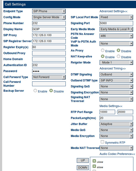

Не может дебаг быть таким же(хотя китайцы...)
Там ДТМФ идет в сигнализации. Доказательство - поставьте sip set debug и уберите relax dtmf
Есть конечно сомнения как в GSM передача реализована но скорее всего явно вне полосы
Скриншоты тогда настройки GOIP желательны
[232]
        username=232
        secret=1234
        context=default
        nat=yes
        canreinvite=no
        dtmfmode=info
        allow=ulaw
        callgroup=1
        pickupgroup=1
        deny=0.0.0.0/0.0.0.0
        permit=172.126.0.0/255.255.255.0
Звоним..

<--- SIP read from UDP:172.126.0.3:5060 --->
INFO sip:200@172.126.0.100:5060 SIP/2.0
Via: SIP/2.0/UDP 172.126.0.3:5060;branch=z9hG4bK270398163
From: "GOIP" <sip:232@172.126.0.100:5060;user=phone>;tag=60710202
To: <sip:200@172.126.0.100>;tag=as33b0fccc
Call-ID: 401485700@172.126.0.3
CSeq: 224 INFO
Contact: <sip:232@172.126.0.3:5060>
Max-Forwards: 30
User-Agent: dble
Content-Type: application/dtmf-relay
Content-Length: 24
Signal=0
Duration=160
--- (11 headers 2 lines) ---
CSeq: 230 INFO
Server: Asterisk PBX 1.8.25.0
Supported: replaces, timer
Content-Length: 0
[Mar 25 14:23:55] DTMF[29117]: channel.c:4066 __ast_read: DTMF end '8' received on SIP/232-000000a9, duration 160 ms
[Mar 25 14:23:55] DTMF[29117]: channel.c:4135 __ast_read: DTMF end passthrough '8' on SIP/232-000000a9
Via: SIP/2.0/UDP 172.126.0.3:5060;branch=z9hG4bK832550251
CSeq: 231 INFO
Max-Forwards: 30
User-Agent: dble
Content-Length: 24
Signal=9
Duration=160
Receiving INFO!
* DTMF-relay event received: 9
<--- Transmitting (NAT) to 172.126.0.3:5060 --->
SIP/2.0 200 OK
Via: SIP/2.0/UDP 172.126.0.3:5060;branch=z9hG4bK832550251;received=172.126.0.3;rport=5060
CSeq: 231 INFO
Content-Length: 0
[Mar 25 14:23:56] DTMF[29117]: channel.c:4066 __ast_read: DTMF end '9' received on SIP/232-000000a9, duration 160 ms
[Mar 25 14:23:56] DTMF[29117]: channel.c:4135 __ast_read: DTMF end passthrough '9' on SIP/232-000000a9
    -- User entered '2236789'
    -- Executing [s@dtmf-analys:6] SayDigits("SIP/232-000000a9", "2236789") in new stack
    -- <SIP/232-000000a9> Playing 'digits/2.alaw' (language 'en')
    -- <SIP/232-000000a9> Playing 'digits/3.alaw' (language 'en')
    -- <SIP/232-000000a9> Playing 'digits/6.alaw' (language 'en')
    -- <SIP/232-000000a9> Playing 'digits/7.alaw' (language 'en')
    -- <SIP/232-000000a9> Playing 'digits/8.alaw' (language 'en')
    -- <SIP/232-000000a9> Playing 'digits/9.alaw' (language 'en')
    -- Executing [s@dtmf-analys:7] Goto("SIP/232-000000a9", "collect") in new stack
    -- Goto (dtmf-analys,s,5)
    -- Executing [s@dtmf-analys:5] Read("SIP/232-000000a9", "digito,,9") in new stack
    -- Accepting a maximum of 9 digits.

    -- User entered '1236789'
    -- Executing [s@dtmf-analys:6] SayDigits("SIP/232-000000a9", "1236789") in new stack
    -- <SIP/232-000000a9> Playing 'digits/1.alaw' (language 'en')
Via: SIP/2.0/UDP 172.126.0.3:5060;branch=z9hG4bK1457898491
CSeq: 239 INFO
Max-Forwards: 30
User-Agent: dble
Content-Length: 24
Signal=1
Duration=160
Receiving INFO!
* DTMF-relay event received: 1
SIP/2.0 200 OK
Via: SIP/2.0/UDP 172.126.0.3:5060;branch=z9hG4bK1457898491;received=172.126.0.3;rport=5060
CSeq: 239 INFO
Content-Length: 0
[Mar 25 14:24:36] DTMF[29117]: channel.c:4066 __ast_read: DTMF end '1' received on SIP/232-000000a9, duration 160 ms
[Mar 25 14:24:36] DTMF[29117]: channel.c:4135 __ast_read: DTMF end passthrough '1' on SIP/232-000000a9
Via: SIP/2.0/UDP 172.126.0.3:5060;branch=z9hG4bK566195022
CSeq: 240 INFO
Max-Forwards: 30
User-Agent: dble
Content-Length: 24
Signal=2
Duration=160
Receiving INFO!
* DTMF-relay event received: 2
SIP/2.0 200 OK
Via: SIP/2.0/UDP 172.126.0.3:5060;branch=z9hG4bK566195022;received=172.126.0.3;rport=5060
CSeq: 240 INFO
Content-Length: 0
[Mar 25 14:24:37] DTMF[29117]: channel.c:4066 __ast_read: DTMF end '2' received on SIP/232-000000a9, duration 160 ms
[Mar 25 14:24:37] DTMF[29117]: channel.c:4135 __ast_read: DTMF end passthrough '2' on SIP/232-000000a9
Via: SIP/2.0/UDP 172.126.0.3:5060;branch=z9hG4bK1431069371
CSeq: 241 INFO
Max-Forwards: 30
User-Agent: dble
Content-Length: 24
Signal=3
Duration=160
Receiving INFO!
* DTMF-relay event received: 3
SIP/2.0 200 OK
Via: SIP/2.0/UDP 172.126.0.3:5060;branch=z9hG4bK1431069371;received=172.126.0.3;rport=5060
CSeq: 241 INFO
Content-Length: 0
[Mar 25 14:24:38] DTMF[29117]: channel.c:4066 __ast_read: DTMF end '3' received on SIP/232-000000a9, duration 160 ms
[Mar 25 14:24:38] DTMF[29117]: channel.c:4135 __ast_read: DTMF end passthrough '3' on SIP/232-000000a9
REGISTER sip:172.126.0.100 SIP/2.0
Via: SIP/2.0/UDP 172.126.0.3:5060;branch=z9hG4bK433445762
From: "GOIP" <sip:232@172.126.0.100>;tag=97001673
To: "GOIP" <sip:232@172.126.0.100>
Call-ID: 585551672@172.126.0.3
CSeq: 2496 REGISTER
Contact: <sip:232@172.126.0.3:5060>;expires=60
Authorization: Digest username="232", realm="asterisk", nonce="18cdd056", uri="sip:172.126.0.100", response="d7b40832a8f7b412989aabbcd1003bfd", algorithm=MD5
Max-Forwards: 30
User-Agent: dble
Expires: 60
Content-Length: 0
--- (12 headers 0 lines) ---
Sending to 172.126.0.3:5060 (NAT)
[Mar 25 14:24:39] NOTICE[13340]: chan_sip.c:15060 check_auth: Correct auth, but based on stale nonce received from '"GOIP" <sip:232@172.126.0.100>;tag=97001673'
SIP/2.0 401 Unauthorized
Via: SIP/2.0/UDP 172.126.0.3:5060;branch=z9hG4bK433445762;received=172.126.0.3;rport=5060
To: "GOIP" <sip:232@172.126.0.100>;tag=as677354cb
CSeq: 2496 REGISTER
WWW-Authenticate: Digest algorithm=MD5, realm="asterisk", nonce="5fb7216a", stale=true
Content-Length: 0
Scheduling destruction of SIP dialog '585551672@172.126.0.3' in 32000 ms (Method: REGISTER)
Via: SIP/2.0/UDP 172.126.0.3:5060;branch=z9hG4bK1604764149
CSeq: 2497 REGISTER
Authorization: Digest username="232", realm="asterisk", nonce="5fb7216a", uri="sip:172.126.0.100", response="38d288219dbf9ea9c48878b6dae338ad", algorithm=MD5
Max-Forwards: 30
User-Agent: dble
Expires: 60
Content-Length: 0
SIP/2.0 200 OK
Via: SIP/2.0/UDP 172.126.0.3:5060;branch=z9hG4bK1604764149;received=172.126.0.3;rport=5060
CSeq: 2497 REGISTER
Expires: 60
Date: Wed, 25 Mar 2015 08:24:39 GMT
Content-Length: 0
Via: SIP/2.0/UDP 172.126.0.3:5060;branch=z9hG4bK1410706408
CSeq: 242 INFO
Max-Forwards: 30
User-Agent: dble
Content-Length: 24
Signal=6
Duration=160
Receiving INFO!
* DTMF-relay event received: 6
SIP/2.0 200 OK
Via: SIP/2.0/UDP 172.126.0.3:5060;branch=z9hG4bK1410706408;received=172.126.0.3;rport=5060
CSeq: 242 INFO
Content-Length: 0
[Mar 25 14:24:42] DTMF[29117]: channel.c:4066 __ast_read: DTMF end '6' received on SIP/232-000000a9, duration 160 ms
[Mar 25 14:24:42] DTMF[29117]: channel.c:4135 __ast_read: DTMF end passthrough '6' on SIP/232-000000a9
Via: SIP/2.0/UDP 172.126.0.3:5060;branch=z9hG4bK688495857
CSeq: 243 INFO
Max-Forwards: 30
User-Agent: dble
Content-Length: 24
Signal=6
Duration=160
Receiving INFO!
SIP/2.0 200 OK
Via: SIP/2.0/UDP 172.126.0.3:5060;branch=z9hG4bK688495857;received=172.126.0.3;rport=5060
CSeq: 243 INFO
Content-Length: 0
Via: SIP/2.0/UDP 172.126.0.3:5060;branch=z9hG4bK1665474351
CSeq: 244 INFO
Max-Forwards: 30
User-Agent: dble
Content-Length: 24
Signal=7
Duration=160
Receiving INFO!
* DTMF-relay event received: 7
SIP/2.0 200 OK
Via: SIP/2.0/UDP 172.126.0.3:5060;branch=z9hG4bK1665474351;received=172.126.0.3;rport=5060
CSeq: 244 INFO
Content-Length: 0
[Mar 25 14:24:44] DTMF[29117]: channel.c:4066 __ast_read: DTMF end '7' received on SIP/232-000000a9, duration 160 ms
[Mar 25 14:24:44] DTMF[29117]: channel.c:4135 __ast_read: DTMF end passthrough '7' on SIP/232-000000a9
Via: SIP/2.0/UDP 172.126.0.3:5060;branch=z9hG4bK1812192109
CSeq: 245 INFO
Max-Forwards: 30
User-Agent: dble
Content-Length: 24
Signal=8
Duration=160
Receiving INFO!
* DTMF-relay event received: 8
SIP/2.0 200 OK
Via: SIP/2.0/UDP 172.126.0.3:5060;branch=z9hG4bK1812192109;received=172.126.0.3;rport=5060
CSeq: 245 INFO
Content-Length: 0
[Mar 25 14:24:45] DTMF[29117]: channel.c:4066 __ast_read: DTMF end '8' received on SIP/232-000000a9, duration 160 ms
[Mar 25 14:24:45] DTMF[29117]: channel.c:4135 __ast_read: DTMF end passthrough '8' on SIP/232-000000a9
Via: SIP/2.0/UDP 172.126.0.3:5060;branch=z9hG4bK1564661591
CSeq: 246 INFO
Max-Forwards: 30
User-Agent: dble
Content-Length: 24
Signal=9
Duration=160
Receiving INFO!
SIP/2.0 200 OK
Via: SIP/2.0/UDP 172.126.0.3:5060;branch=z9hG4bK1564661591;received=172.126.0.3;rport=5060
CSeq: 246 INFO
Content-Length: 0
[Mar 25 14:24:46] DTMF[29117]: channel.c:4066 __ast_read: DTMF end '9' received on SIP/232-000000a9, duration 160 ms
[Mar 25 14:24:46] DTMF[29117]: channel.c:4135 __ast_read: DTMF end passthrough '9' on SIP/232-000000a9
    -- User entered '12366789'
    -- Executing [s@dtmf-analys:6] SayDigits("SIP/232-000000a9", "12366789") in new stack

Цифра 5 иногда определяется. Почему-то наблюдаюися сообщения о необходимости авторизации - хотя она выключена (видно в настройках). Цифра 4 не проходит вообще.

Вот тоже самое с другого телефона
DSS*CLI> sip set debug peer 232
SIP Debugging Enabled for IP: 172.126.0.3
Really destroying SIP dialog '1462287870@172.126.0.3' Method: BYE
<--- SIP read from UDP:172.126.0.3:5061 --->
INVITE sip:200@172.126.0.100:5060;transport=udp SIP/2.0
Via: SIP/2.0/UDP 172.126.0.3:5061;rport;branch=z9hG4bK994518083
From: "GOIP" <sip:232@172.126.0.100:5060;user=phone>;tag=711998119
Call-ID: 1420088067@172.126.0.3
CSeq: 38 INVITE
Contact: <sip:232@172.126.0.3:5061>
Max-Forwards: 30
User-Agent: dble
Remote-Party-ID: "77779583773" <sip:77779583773@172.126.0.100>;party=calling;screen=no;privacy=off
Allow: INVITE, ACK, BYE, CANCEL, OPTIONS, NOTIFY, REFER, REGISTER, MESSAGE, INFO, SUBSCRIBE
Content-Type: application/sdp
Content-Length: 174
v=0
o=dble 1427272823 1427272823 IN IP4 172.126.0.3
s=dble
c=IN IP4 172.126.0.3
t=0 0
m=audio 10000 RTP/AVP 0 8
a=rtpmap:0 PCMU/8000
a=rtpmap:8 PCMA/8000
a=ptime:20
--- (13 headers 9 lines) ---
Sending to 172.126.0.3:5061 (NAT)
Using INVITE request as basis request - 1420088067@172.126.0.3
Found peer '232' for '232' from 172.126.0.3:5061
<--- Reliably Transmitting (NAT) to 172.126.0.3:5061 --->
Via: SIP/2.0/UDP 172.126.0.3:5061;branch=z9hG4bK994518083;received=172.126.0.3;rport=5061
To: <sip:200@172.126.0.100>;tag=as2be8df4e
CSeq: 38 INVITE
WWW-Authenticate: Digest algorithm=MD5, realm="asterisk", nonce="4e409bac"
Content-Length: 0
Scheduling destruction of SIP dialog '1420088067@172.126.0.3' in 32000 ms (Method: INVITE)
ACK sip:200@172.126.0.100:5060;transport=udp SIP/2.0
CSeq: 38 ACK
Content-Length: 0
--- (7 headers 0 lines) ---
Via: SIP/2.0/UDP 172.126.0.3:5061;rport;branch=z9hG4bK62356739
CSeq: 39 INVITE
Authorization: Digest username="232", realm="asterisk", nonce="4e409bac", uri="sip:200@172.126.0.100", response="0da84ca1c34c1932179540498c2ed8f2", algorithm=MD5
Max-Forwards: 30
User-Agent: dble
Content-Length: 174
v=0
s=dble
t=0 0
a=ptime:20
--- (14 headers 9 lines) ---
  == Using SIP RTP CoS mark 5
Found RTP audio format 0
Found RTP audio format 8
Found audio description format PCMU for ID 0
Capabilities: us - 0xc (ulaw|alaw), peer - audio=0xc (ulaw|alaw)/video=0x0 (nothing)/text=0x0 (nothing), combined - 0xc (ulaw|alaw)
Non-codec capabilities (dtmf): us - 0x0 (nothing), peer - 0x0 (nothing), combined - 0x0 (nothing)
Peer audio RTP is at port 172.126.0.3:10000
Looking for 200 in default (domain 172.126.0.100)
list_route: hop: <sip:232@172.126.0.3:5061>
<--- Transmitting (NAT) to 172.126.0.3:5061 --->
SIP/2.0 100 Trying
Via: SIP/2.0/UDP 172.126.0.3:5061;branch=z9hG4bK62356739;received=172.126.0.3;rport=5061
CSeq: 39 INVITE
Contact: <sip:200@172.126.0.100:5060>
Content-Length: 0
    -- Executing [200@default:1] Goto("SIP/232-000000ad", "menu,s,1") in new stack
    -- Goto (menu,s,1)
    -- Executing [s@menu:1] Answer("SIP/232-000000ad", "") in new stack
Audio is at 10312
Adding codec 0x4 (ulaw) to SDP
Adding codec 0x8 (alaw) to SDP
SIP/2.0 200 OK
To: <sip:200@172.126.0.100>;tag=as452493e2
CSeq: 39 INVITE
Content-Length: 232
v=0
o=root 147908857 147908857 IN IP4 172.126.0.100
s=Asterisk PBX 1.8.25.0
c=IN IP4 172.126.0.100
t=0 0
m=audio 10312 RTP/AVP 0 8
a=silenceSupp:off - - - -
a=ptime:20
a=sendrecv
ACK sip:200@172.126.0.100:5060 SIP/2.0
Via: SIP/2.0/UDP 172.126.0.3:5061;rport;branch=z9hG4bK1389152635
CSeq: 39 ACK
Max-Forwards: 30
User-Agent: dble
Content-Length: 0
--- (10 headers 0 lines) ---
    -- Executing [s@menu:2] BackGround("SIP/232-000000ad", "beep") in new stack
    -- <SIP/232-000000ad> Playing 'beep.alaw' (language 'en')
    -- Executing [s@menu:3] WaitExten("SIP/232-000000ad", "5") in new stack
Via: SIP/2.0/UDP 172.126.0.3:5061;branch=z9hG4bK654202222
CSeq: 40 INFO
Max-Forwards: 30
User-Agent: dble
Content-Length: 24
Signal=0
Duration=160
Receiving INFO!
* DTMF-relay event received: 0
SIP/2.0 200 OK
Via: SIP/2.0/UDP 172.126.0.3:5061;branch=z9hG4bK654202222;received=172.126.0.3;rport=5061
CSeq: 40 INFO
Content-Length: 0
[Mar 25 14:40:56] DTMF[29345]: channel.c:4066 __ast_read: DTMF end '0' received on SIP/232-000000ad, duration 160 ms
[Mar 25 14:40:56] DTMF[29345]: channel.c:4135 __ast_read: DTMF end passthrough '0' on SIP/232-000000ad
  == CDR updated on SIP/232-000000ad
    -- Executing [0@menu:1] Goto("SIP/232-000000ad", "dtmf-analys,s,1") in new stack
    -- Goto (dtmf-analys,s,1)
    -- Executing [s@dtmf-analys:1] SayDigits("SIP/232-000000ad", "0") in new stack
    -- <SIP/232-000000ad> Playing 'digits/0.alaw' (language 'en')
    -- Executing [s@dtmf-analys:2] Answer("SIP/232-000000ad", "") in new stack
    -- Executing [s@dtmf-analys:3] BackGround("SIP/232-000000ad", "beep") in new stack
    -- Executing [s@dtmf-analys:4] Wait("SIP/232-000000ad", "1") in new stack
    -- Executing [s@dtmf-analys:5] Read("SIP/232-000000ad", "digito,,9") in new stack
Via: SIP/2.0/UDP 172.126.0.3:5061;branch=z9hG4bK1262235633
CSeq: 41 INFO
Max-Forwards: 30
User-Agent: dble
Content-Length: 24
Signal=1
Duration=160
Receiving INFO!
SIP/2.0 200 OK
Via: SIP/2.0/UDP 172.126.0.3:5061;branch=z9hG4bK1262235633;received=172.126.0.3;rport=5061
CSeq: 41 INFO
Content-Length: 0
[Mar 25 14:40:59] DTMF[29345]: channel.c:4066 __ast_read: DTMF end '1' received on SIP/232-000000ad, duration 160 ms
[Mar 25 14:40:59] DTMF[29345]: channel.c:4135 __ast_read: DTMF end passthrough '1' on SIP/232-000000ad
Via: SIP/2.0/UDP 172.126.0.3:5061;branch=z9hG4bK1314714824
From: "GOIP" <sip:232@172.126.0.100>;tag=459803596
Call-ID: 1851179586@172.126.0.3
CSeq: 24 REGISTER
Contact: <sip:232@172.126.0.3:5061>;expires=60
Authorization: Digest username="232", realm="asterisk", nonce="25310b45", uri="sip:172.126.0.100", response="956b96083c5bf57cd004b206c0a91a82", algorithm=MD5
Max-Forwards: 30
User-Agent: dble
Expires: 60
Content-Length: 0
[Mar 25 14:41:00] NOTICE[13340]: chan_sip.c:15060 check_auth: Correct auth, but based on stale nonce received from '"GOIP" <sip:232@172.126.0.100>;tag=459803596'
Via: SIP/2.0/UDP 172.126.0.3:5061;branch=z9hG4bK1314714824;received=172.126.0.3;rport=5061
To: "GOIP" <sip:232@172.126.0.100>;tag=as4f47f8d6
CSeq: 24 REGISTER
WWW-Authenticate: Digest algorithm=MD5, realm="asterisk", nonce="26ec09c6", stale=true
Content-Length: 0
Scheduling destruction of SIP dialog '1851179586@172.126.0.3' in 32000 ms (Method: REGISTER)
Via: SIP/2.0/UDP 172.126.0.3:5061;branch=z9hG4bK569562015
CSeq: 25 REGISTER
Authorization: Digest username="232", realm="asterisk", nonce="26ec09c6", uri="sip:172.126.0.100", response="5c112b388ff8efd0faffe36dc2a93abe", algorithm=MD5
Max-Forwards: 30
User-Agent: dble
Expires: 60
Content-Length: 0
SIP/2.0 200 OK
Via: SIP/2.0/UDP 172.126.0.3:5061;branch=z9hG4bK569562015;received=172.126.0.3;rport=5061
CSeq: 25 REGISTER
Expires: 60
Date: Wed, 25 Mar 2015 08:41:00 GMT
Content-Length: 0
Via: SIP/2.0/UDP 172.126.0.3:5061;branch=z9hG4bK1922091466
CSeq: 42 INFO
Max-Forwards: 30
User-Agent: dble
Content-Length: 24
Signal=2
Duration=160
Receiving INFO!
SIP/2.0 200 OK
Via: SIP/2.0/UDP 172.126.0.3:5061;branch=z9hG4bK1922091466;received=172.126.0.3;rport=5061
CSeq: 42 INFO
Content-Length: 0
[Mar 25 14:41:01] DTMF[29345]: channel.c:4066 __ast_read: DTMF end '2' received on SIP/232-000000ad, duration 160 ms

Без разницы SIP INFO или RFC2833 :!:
Сообщения: 15643
Re: Goip+Asterisk.Проблемы с распознаванием DTMF
Почему то при этом ваш GoIP авторизуется, не знаю, где Вы там отключили авторизацию в настройках
CSeq: 2497 REGISTER
Max-Forwards: 30
User-Agent: dble
Expires: 60
