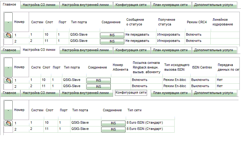

Настройки Panaconic
Настройки Panaconic

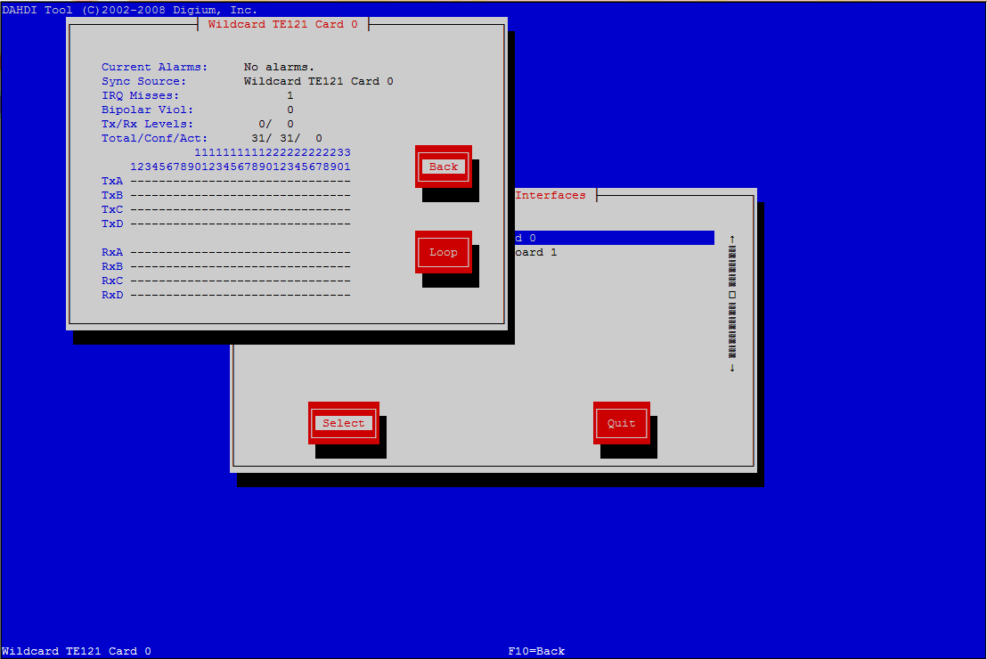

dahdi_tool
dahdi_tool

состояние линии должно быть ОК в dahdi_tool

switch, спасибо. Разобрались. Плата на панасе не хотела без перезагрузки включаться. Завелось все и даже по qsig. Осталась одна проблема - звонки на номера панасоника проходят нормально, гудки идут. А вот если звонить на остальные номера - гудков нету. Без понятия куда копать. Хотя подозреваю что это харрис не дает гудка, буду копать. Мне еще к нему надо подключиться напрямую.
