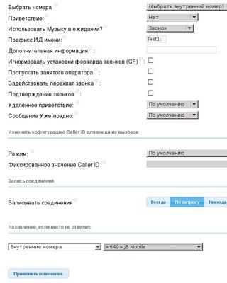

Прошу помощи
Ситуация такая, есть звонок из города приходит на IVR дальше на группу, в группе все телефоны стоят на DND, кроме одного...в группе стоит серийное искание (тоесть доступный телефон)
- Делаю звонок, приходит на этот номер, все остальные в группе пропускает, так как заняты по DND.
- Далее у этого телефона стоит дополнительное назначение на мобильный
Звонок проходит, выбирает только этот номер , НО ! не срабатывает переадресация на мобильный, уходит обратно на IVR
Если просто набрать на этот номер, то все работает.. Где подвох ???
Спасибо заранее

все уже перепробывал, куда копать хоть подскажите

не пойму ... разница в том что срабатывает когда набираешь доб. а IVR не работает
вот лог когда ivr и крутит по кругу .... в группе для простоты сделал уже 2-а номера 102 и 105 ... 102-й доступен и стоит переадресация на мобилу у него (по времени должен ути как не ответ) 105 стоит на DND и его пропускает группа как недоступного в настройках группы

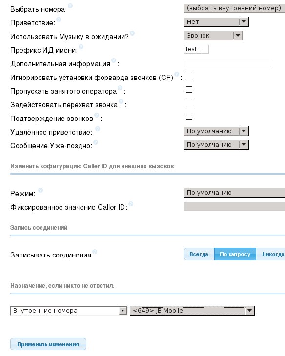

Сообщения: 15675
Re: Переадресация звонка в группе
Создайте виртуальный номер, который суть - перенаправлятор на моблильный, и после 20 сек.
-- SIP/105-0000007a is ringing
-- SIP/102-00000079 is ringing
-- Nobody picked up in 20000 ms
укажите напраление при неответе - этот самый виртуальный номер.

Сообщения: 15675
Не так.
Группа внизу имеет назначение при неответе. Оно сработает у вас после 20 сек вызова.
Вот в это назначение и поставить 1021 номер (если он работает как перенаправлятор на мобилу).
