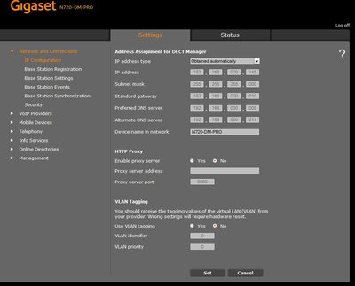

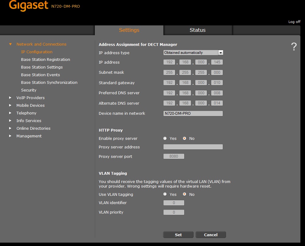

Картинки с базового блока

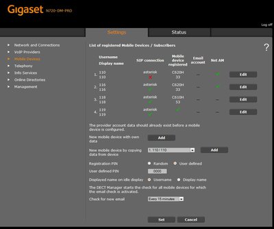

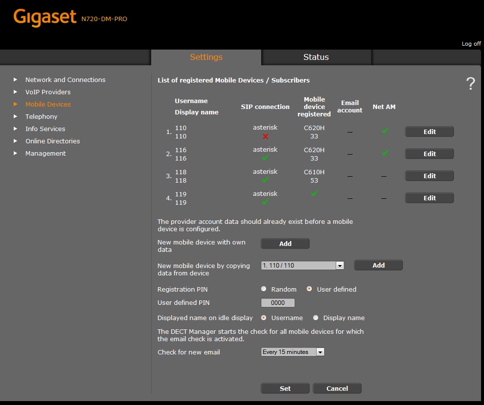

Галочка на против Net AM - говорит о полной совместимости трубки (будет виден номер при входящем звонке)
привязаны 4 трубки - четвертая трубка без имени это - Panasonic TGP500

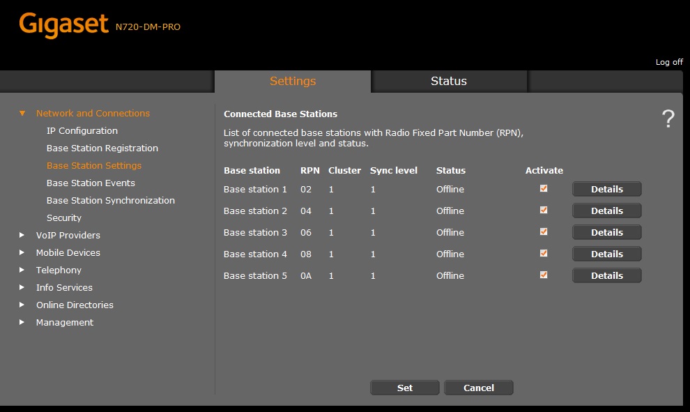

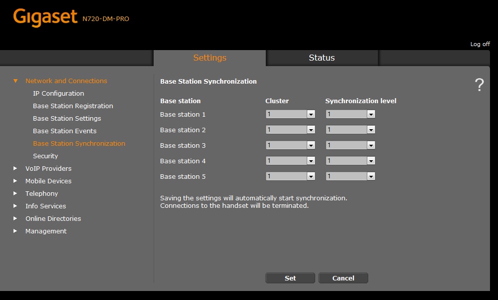

Всплывают тонкости эксплуатации
Уровень синхронизации - должен быть набит не абы как - а с учетом расстановки баз - от одной к другой
схема с книжки
3 2 1 2 3 - правильно (из расчета главная в центре от неё волнами )
1 2 3 4 5 - не правильно (из расчета главная в центре )
Общий смысл - базы должны знать с какой на какую перекидывать клиента
