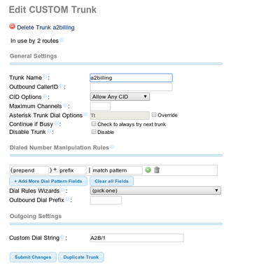

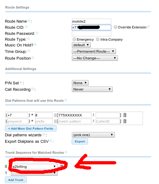

Добрый день коллеги!
Настраивать A2billing не приходилось, нашел инструкцию по установке и настройке с asterisk и freepbx, вот ссылка http://www.powerpbx.org/content/a2billi ... l-guide-v2, Хотелось узнать каким образом, все это должно отрабатывать, я понимаю что исходящие звонки должны отрабатывать через транк A2B/1, завел транк идентичный как на asterisk, после чего настроил исходящий маршрут через транк A2B/1, но ничего не происходит, прошу помочь, заранее благодарен.

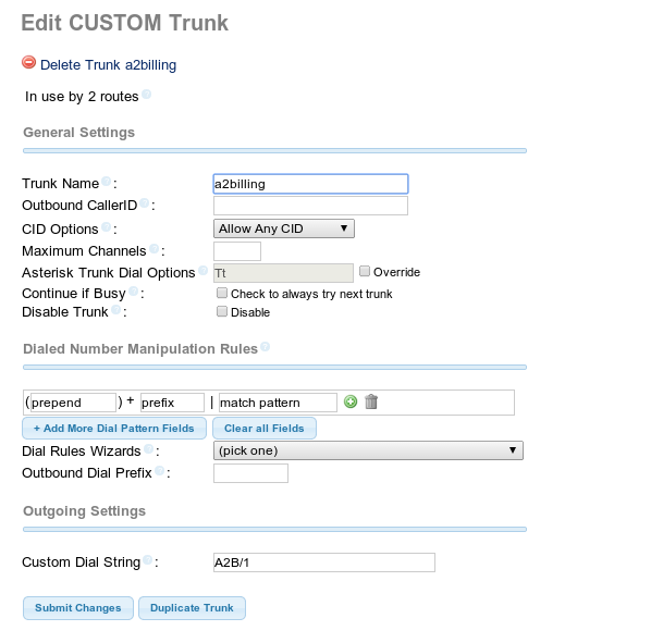

Re: Установка и настройка A2billing
Сообщение rkulnazarov »
Да настроил как в инструкцию, может я неправильно настроил через freepbx?

Сообщения: 15644
А где Вы такое видели, что написано у вас в Custom Dial string: A2B/что-то там?
В этой инструкции?
Да в этой инструкции написано,
Go into FreePBX GUI>Setup>Trunks>Add Custom Trunk give it a name and add the following dial string:
A2B/1
This is the trunk that is used to send calls out via A2Billing. Simply select this trunk in outbound routes. The /1 refers to which agi-conf is going to be used in /etc/a2billing.conf.
Сообщения: 15644
Ну тогда Вам надо к автору этой инструкции обращаться.
A2billing и FreePBX взаимно пересекаются в плане вэб интерфейса, если есть оболочка A2billing, то по логике FreePBX не нужен. И, если кто-то решил их совместить, и написал инструкцию - все вопросы к нему.
