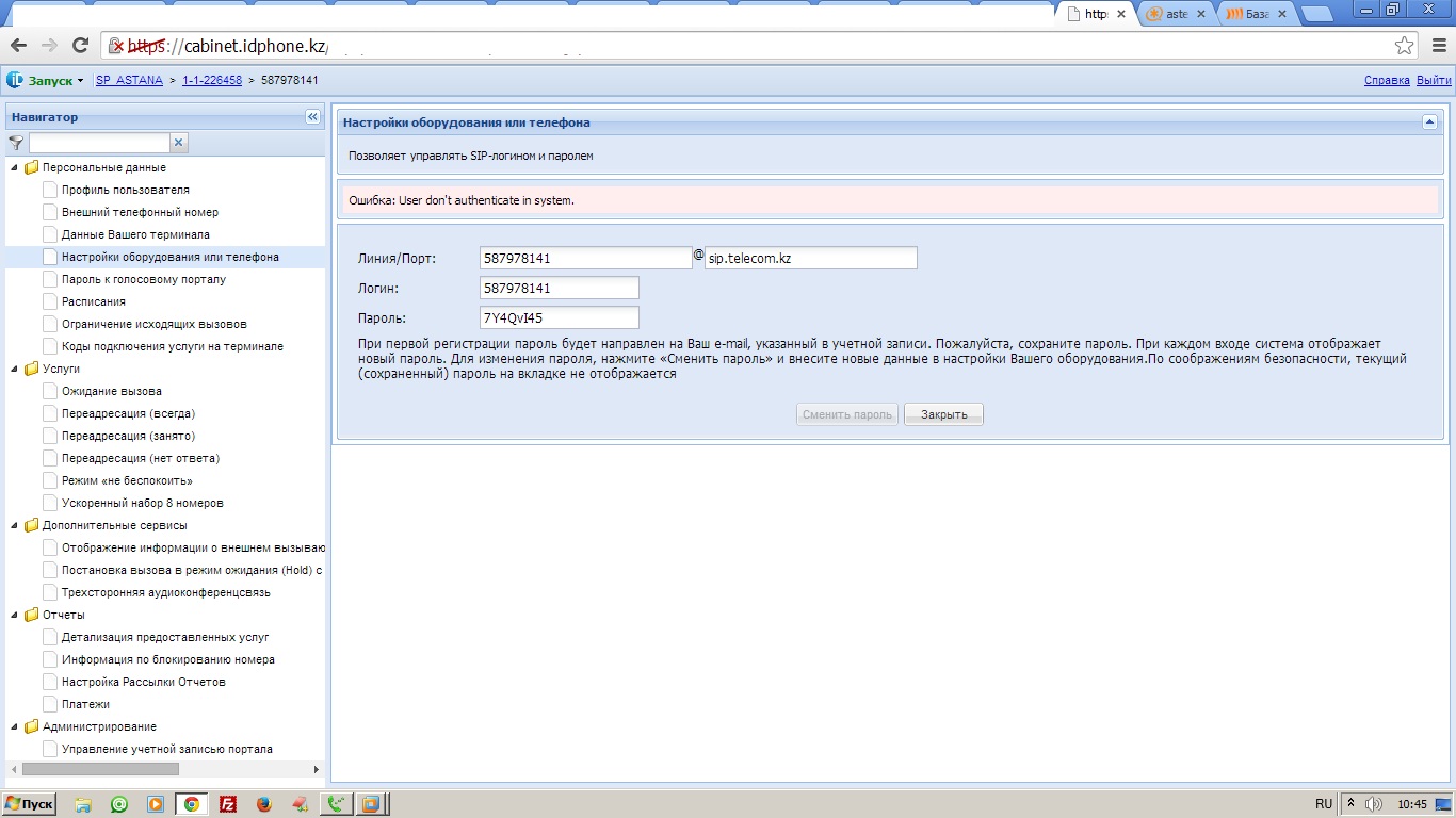

Сабж. По теме, и так поставил на WIndows XP "AsteriskWin32-0.66b". Настроил файл конфигурации под ТЗ своего руководство, внутренняя телефония работает. То есть номера 101, 102, 103, 104, 105, 106. А вот как быть подключение городского SIP номера от sip.telecom.kz в Asterisk?
То есть провайдер дает вот такие данные:
Пробовал собирать как на Ubuntu + Asteriks пример:
