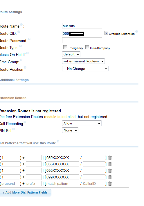

Не получается настроить исходящие вызова через транк на Dinstar dwg2000e по средством PBX. В наличии имеется 3 сим карты МТС, Киевстар и Лайф. При до звоне с сим карт вызов все ровно идет через городской номер.

Мной были созданы три транка для каждой симкарты:
[Kyivstar]
secret=999955551111
username=gsm_kyivstar
insecure=invite
canreinvite=no
dtmfmode=rfc2833
port=5060
allow=alaw&ulaw
[Life]
secret=12345678901
username=gsm_life
insecure=invite
canreinvite=no
dtmfmode=rfc2833
port=5060
allow=alaw&ulaw
[MTC]
secret=1111111111
username=gsm_mts
insecure=invite
canreinvite=no
dtmfmode=rfc2833
port=5060
allow=alaw&ulaw
Настройки dinstar прикрепил в скриншоте

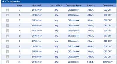

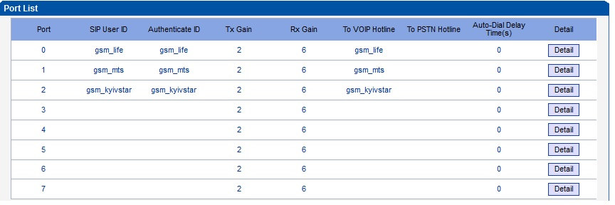

System Configuration =>Port Parameter

При настройке использовал мануал http://sigillite.triolan.net.ua/nastroj ... 2000-16gsm . Какие настройки в PBX в исходящих маршрутах необходимы для отправки звонков в dinstar. Мануал к dwg2000e полностью на английском, до этого с телефонией не работал :( . Не получается настроить Asterisk IP PBX с dinstar dwg2000e

Так и не ответишь в одном посте. Dinstar - штука классная но не самая местами очевидная. В общем, Вам надо еще по префиксам разделять исходящие маршруты.
Например, для 1го порта - ставить префикс 1 и отрезать его в Manipulation.
Ну а в целом - да, все готовы помочь, но не за так :)

Re: Не получается настроить исходящие вызова на Dinstar dwg2
Samael28 писал(а): ...по префиксам разделять исходящие маршруты.
У Dinstar'а не обязательно, это же не GoIP...
У меня конфигурация "одна симка = один транк в сторону астериска" работает и без префиксов.

SolarW писал(а):У меня конфигурация "одна симка = один транк в сторону астериска" работает и без префиксов.
У меня так и не вышло так сделать без рисования шаблонов на самом Dinstar. Не важно на какой порт посылаю - без префиксов/шаблонов все на 1й порт валится.

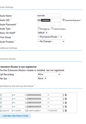

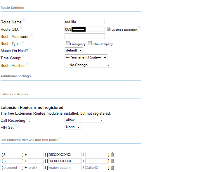

skam
Сообщения: 12
Зарегистрирован: 23 июл 2014, 23:50
Сообщение skam »
Я создавал 3 транка ( на каждую симкарту) и добавил префиксы в PBX на каждую сим карту. Все действия по настройке asterisk произвожу при помощи PBX. П
