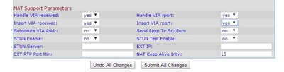

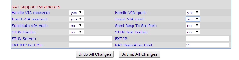

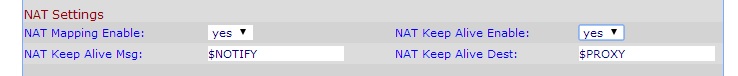

скриншоты настроек в режиме advanced приложите
Re: SPA2102 не регистрируется
Вот все шесть мест - только что то мне подсказывает - вы Керио не правильно настроили.
Потому как у SPA голосовые порты по умолчанию с 16384 по 16482
