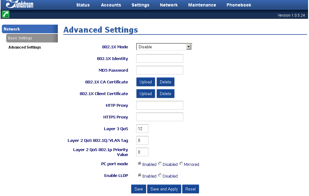

shader писал(а):А найти voice vlan tag из под вебморды так и не смог.
1400 под рукой нет, глянул на 1450, в последней версии прошивок у них веб-морда почти одинаковая кажись.
Network -> Advanced setting
