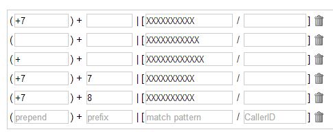

Здравствуйте!
Имеется шлюз AllVoip AV3001GSM транк поднял, настроил исходящую маршрутизацию как показано на картинке.
у меня идет набор номеров только 8хххххххххх, а +7хххххххххх не набираются
в первом случае набирается номер трубка подымается, но вот звок на номер так и не доходит...
Слышен только постоянный гудок, шумы, а при громкой связи появляется свист от "Самовозбуждения"...
При настройке опирался на манул от sipnet.ru
Сообщения: 15675
Re: AllVoip AV3001GSM исходящие вызовы
+7хххххххххх не набираются, потому что его нет в ваших шаблонах. Вот такой шаблон будет видеть наборы, начинающиеся с +7.
( ) ...... | [+7ZXXXXXXXXX]
Почитайте книжку про будущее телефонии, иначе у Вкас нет будущего.

Добавил шаблон +7ZXXXXXXXXX и получилось набирать номера с +7

Сообщения: 15675
Ну, тогда вот Вам огурчик -
http://bit.ly/1hDyEct
Если идет набор номеров только 8хххххххххх, а +7хххххххххх не набираются, то нужно преобразование номера
(8      ) ...+7..| [ZXXXXXXXXX]
что означает для Астериска: набранные номера вида +7ZXXXXXXXXX - отсекать +7 и вместо неё подставлять 8, и в таком виде отправлять на шлюз.
Ещё раз советую прочитать про будущее телефонии, а то Вы так и будете побираться по форумам...

Сообщения: 15675
(8      )    +7 | [ZXXXXXXXXX]
