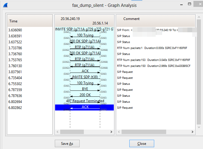

у провайдера отключен t38, факсы пытаемся принять по g711, при снятии tcpdump видно что наша сторона сначала согласна на g711 а потом шлет invate по t38, скрин прилагается, подскажите пожалуйста в чем может быть проблема

я так понимаю вот это
Сообщения: 15700
Re: Не понятно как полностью отключить T38
Там у вас ивайт уже содержит
m=image 20016 udptl t38
то есть это уже после реинвайта.
Непонятно откуда и куда пересылается,

SilentNess
Сообщения: 30
Зарегистрирован: 08 фев 2012, 13:00
Сообщение SilentNess »
А если так?
Сообщения: 15700
Вам бы самому это изучать, это же Ваши логи, верно?
Там уже видно навскидку, что ваш DAHDI настроен неправильно, Астериск говорит человеческим языком
[Apr 2 15:47:17] WARNING[19219]: sig_pri.c:6170 pri_dchannel: PRI Error on span 2: We think we're the CPE, but they think they're the CPE too.
то есть у вас указано, что ваш порт DAHDI является CPE, а должен быть NET относительно второй стороны по транку Е1. Наверное вторая сторона - офисная станция?
Ну и видны ответы SIP Cancel, после чего сопсно и сооружается реинвайт Т.38.
Почему?
Вам разбираться.
