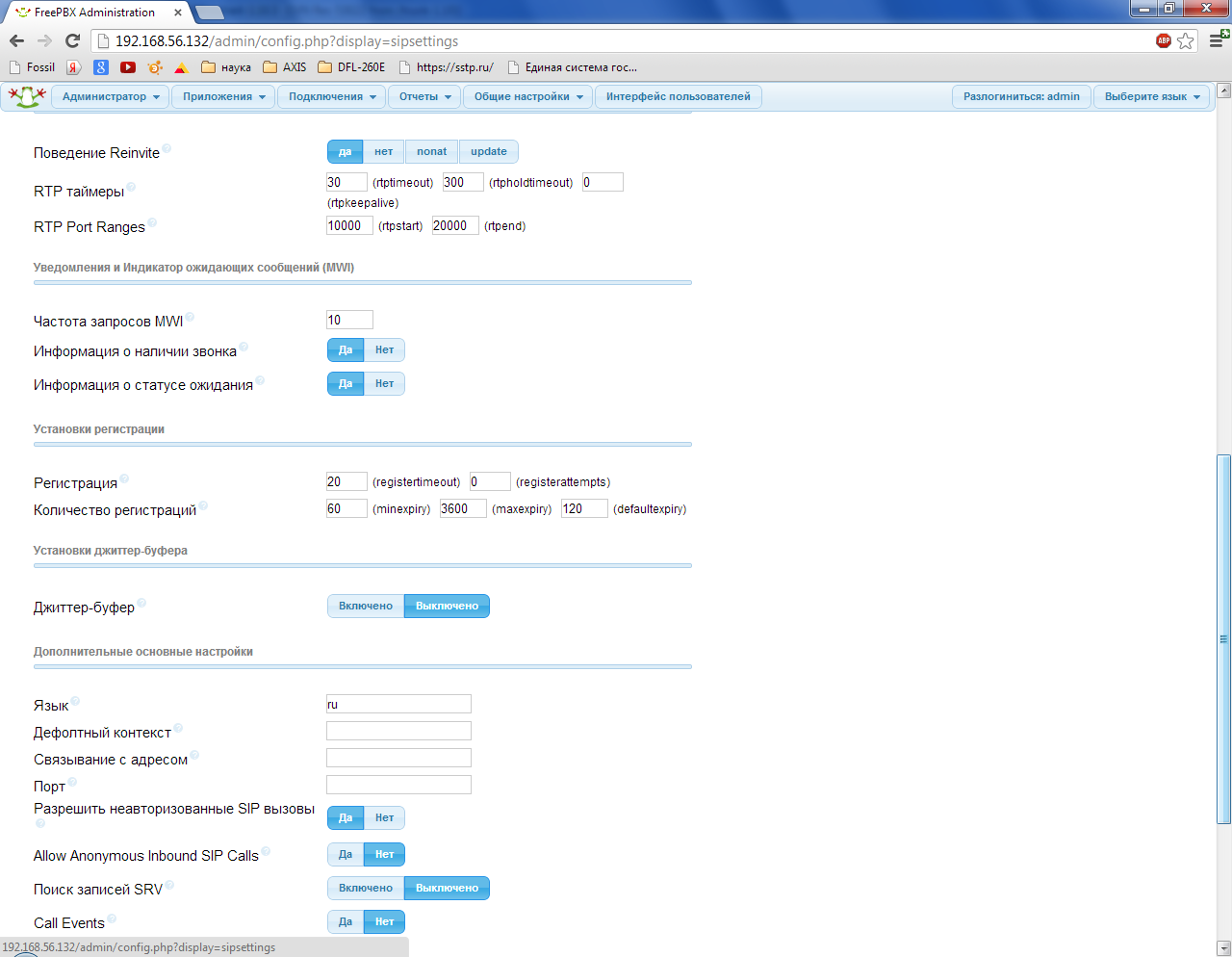

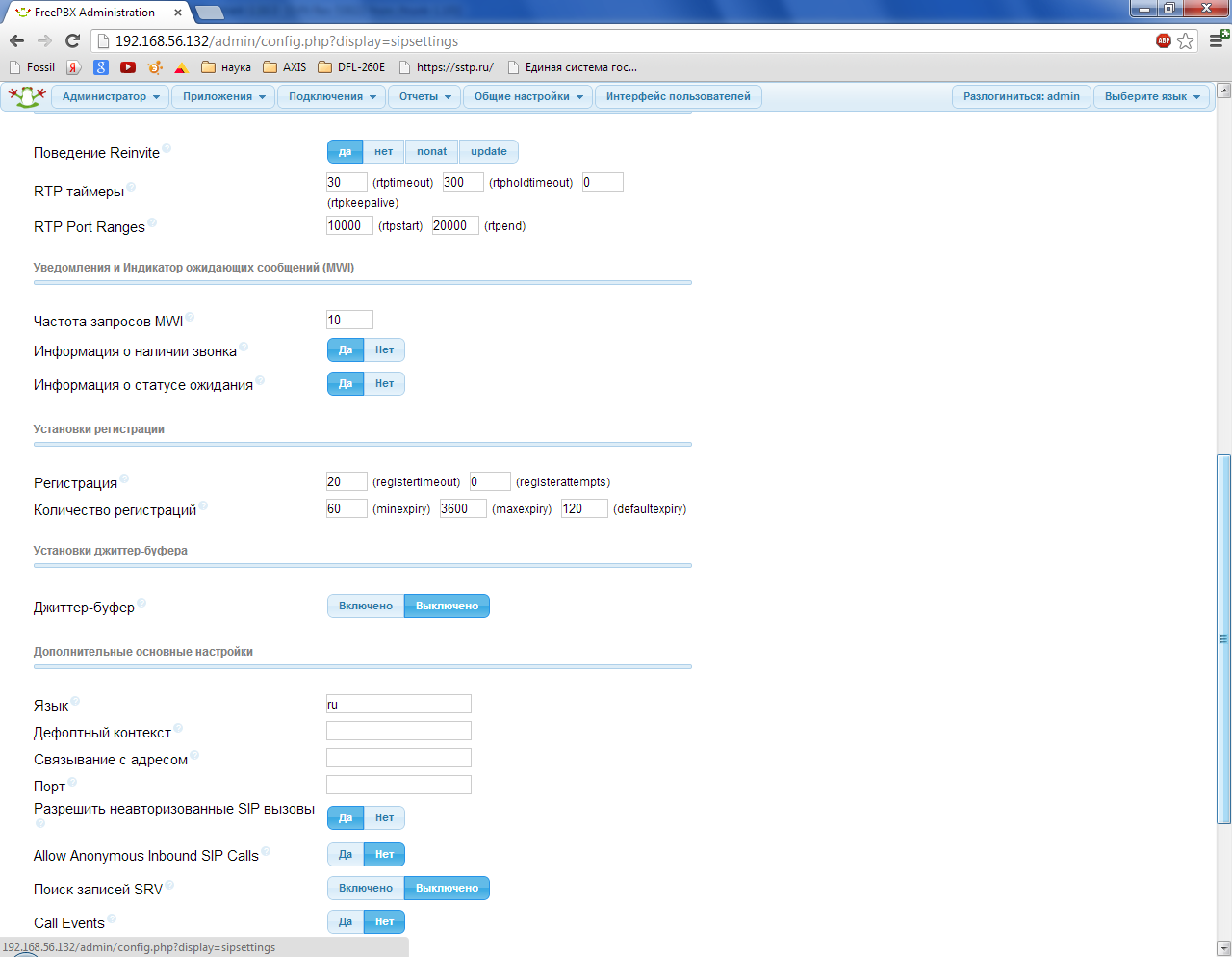

Всем привет. Есть две машины, на одной из них установлен X-Lite, на второй X-Lite и в VirtualBox'е Asterisk+FreePBX. В настройках сети VirtualBox установлен хост-онли адаптер, который соединен мостом с физической сетевой картой. Все это дело находится в одной локальной сети и никакого NAT нет в помине. По умолчанию весь RTP трафик идет через Asterisk. Хочу соединять клиентов напрямую, делаю все по инструкции: в настройках каждого экстеншена включаю canreinvite = yes, в extensions_custom.conf создаю вот такой контекст:
[test-context]
exten => 101,1,Answer()
exten => 101,n,Dial(SIP/101)
exten => 102,1,Answer()
exten => 102,n,Playback(hello)

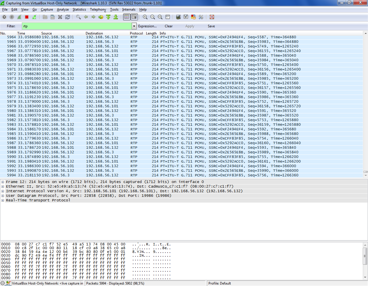

Присваиваю экстеншенам данный контекст. Запускаю Wireshark на машине с Asterisk'ом, в адаптерах выбираю VirtualBox Host-Only Network, в итоге получаю, что RTP трафик опять идет через Asterisk.
Устанавливал в глобальных настройках для SIP Reinvite = yes/nonat/update, не помогло.

директмедиа еще приставь. И на хлайтах оставь по одному кодеку (про видео кстати забудь сразу...)

MIKS писал(а):директмедиа еще приставь
я использую AsteriskNOW c FreePBX и поэтому все настраиваю через веб-интерфейс, в нем есть только пункт canreinvite, a directmedia нету. Попробую в sip_custom.conf прописать его для экстеншенов. Может получится.

Там это прописывается как доп поля в общих настройках сип

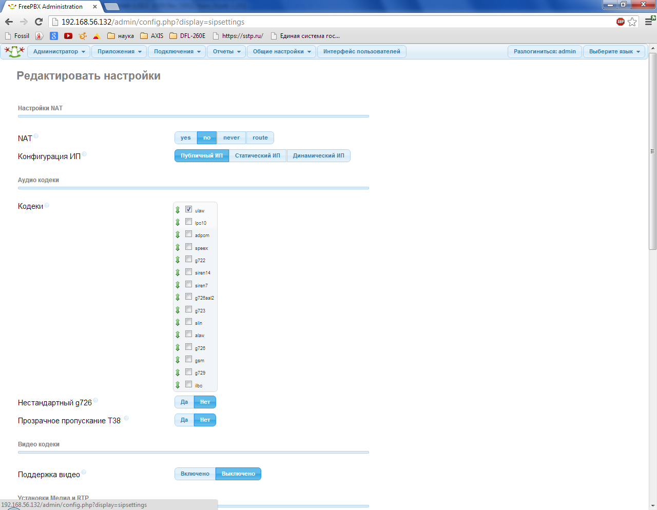

Прописал в доп полях directmedia=nonat, оставил один кодек ulaw в X-Lite'ах и даже в глобальных настройках SIP, но трафик как шел так и идет через сервер.

directmedia=yes - в самом низу странички поставить религия не позволяет?

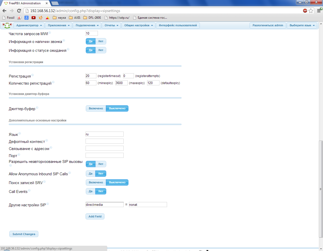

Прописывал и yes, никакого толку. А nonat на скриншоте из-за того что уже все возможные варианты перепробовал.

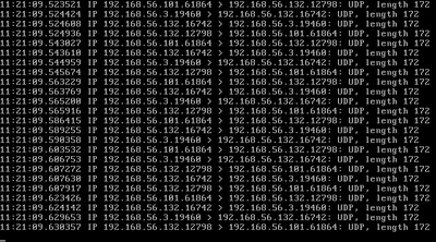

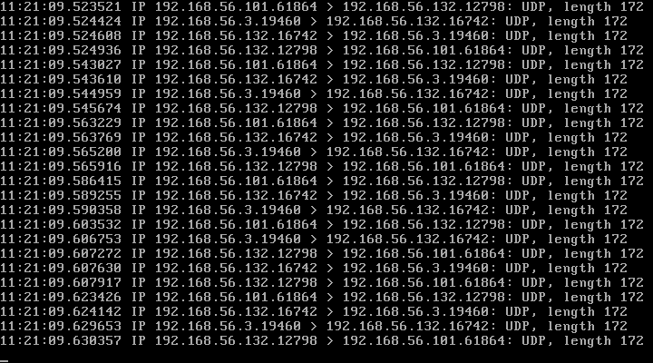

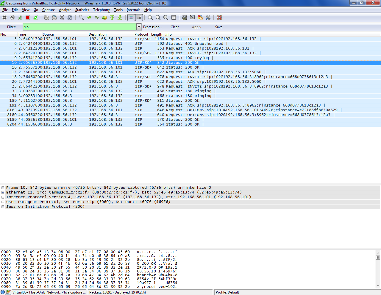

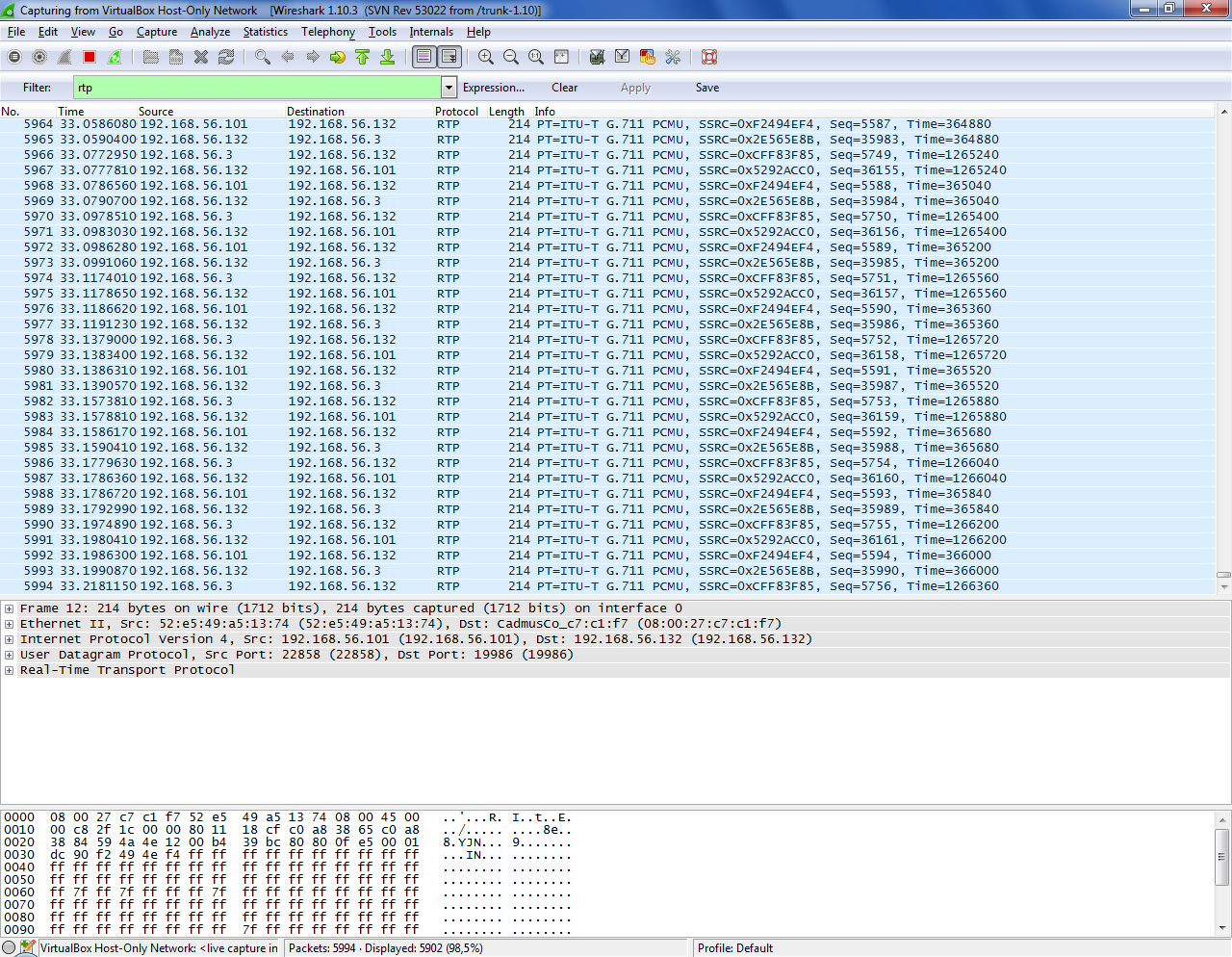

192.168.56.132 - ip Asterisk'a
192.168.56.101 - ip моста между VirtualBox HostOnly Network и физической сетевой картой
192.168.56.3 - ip второго компа
Wireshark выдает вот это:
Собственно то же tcpdump, запущенный внутри AsteriskNOW:

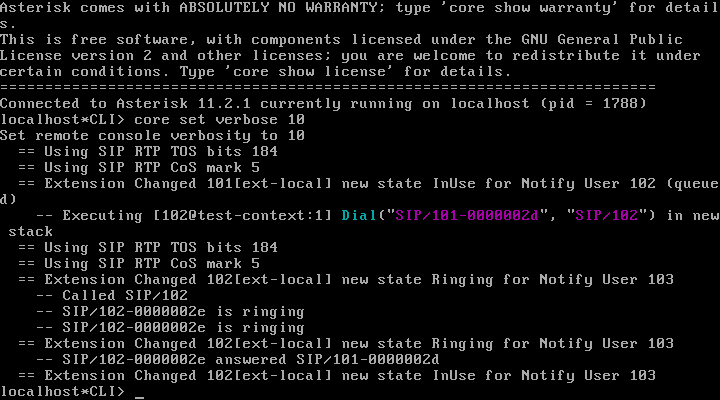

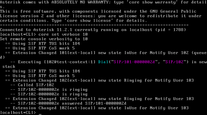

Вам надо исследовать sip dialog при вызове Xlite, пакет Invite и ответ на него, смотреть в командную строку Астериск при core set verbose 10
где будет видно почему выбирается проксирование RTP через Астериск а не напрямую. Причины - там, а не в RTP debug. По контексту:

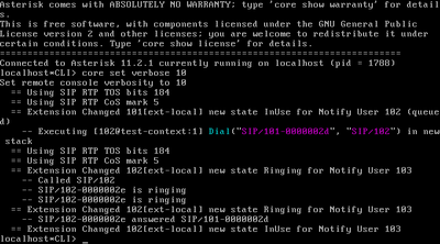

Да, контекст выполнялся, исправил на ваш вариант. Установил как вы и сказали core set verbose 10, в CLI при звонке со 101 на 102 пишет следующее:

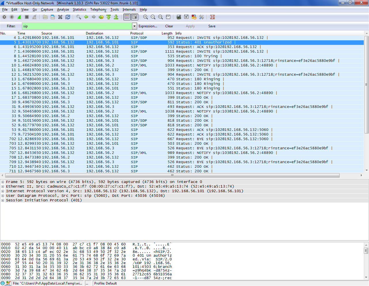

Wireshark показывает вот что:

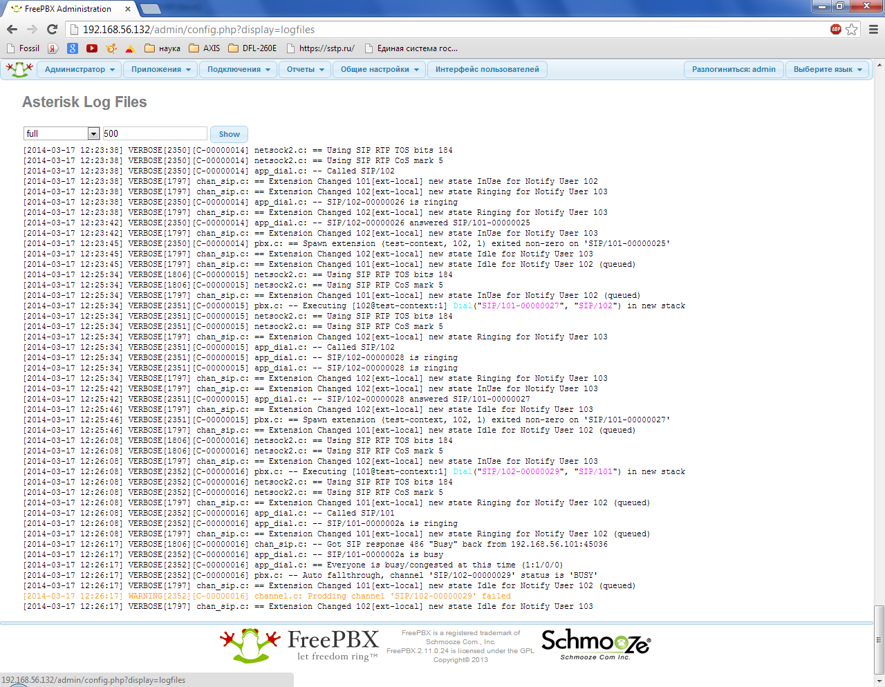

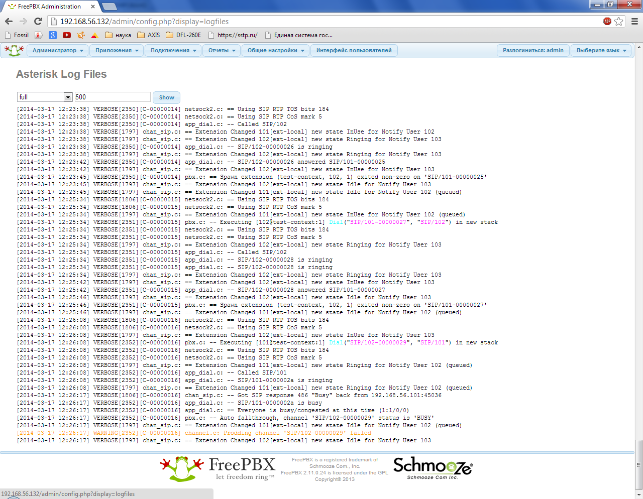

В логах Asterisk пишет:
Меня смущает то, что в настройках каждого номера у меня стоит галочка Override напротив опций вызова и пустая строка, а в файле extensions_additional.conf в [globals] DIAL_OPTIONS указано Ttr.
