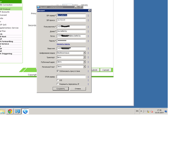

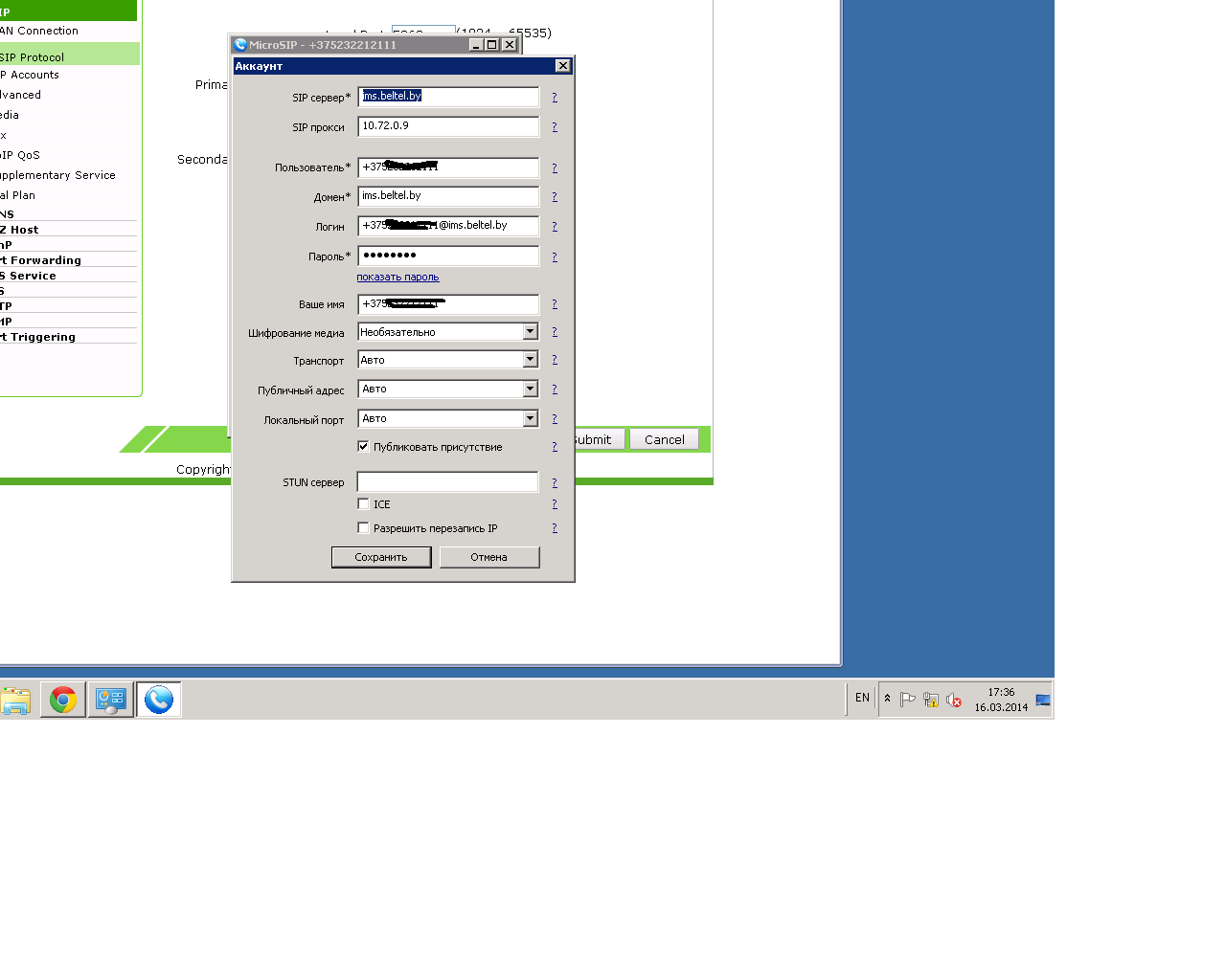

значит доступ был получен логины пароли тоже даже удалось поднять сип соединение на программке microsip настройки вот такие
рис1
рис1

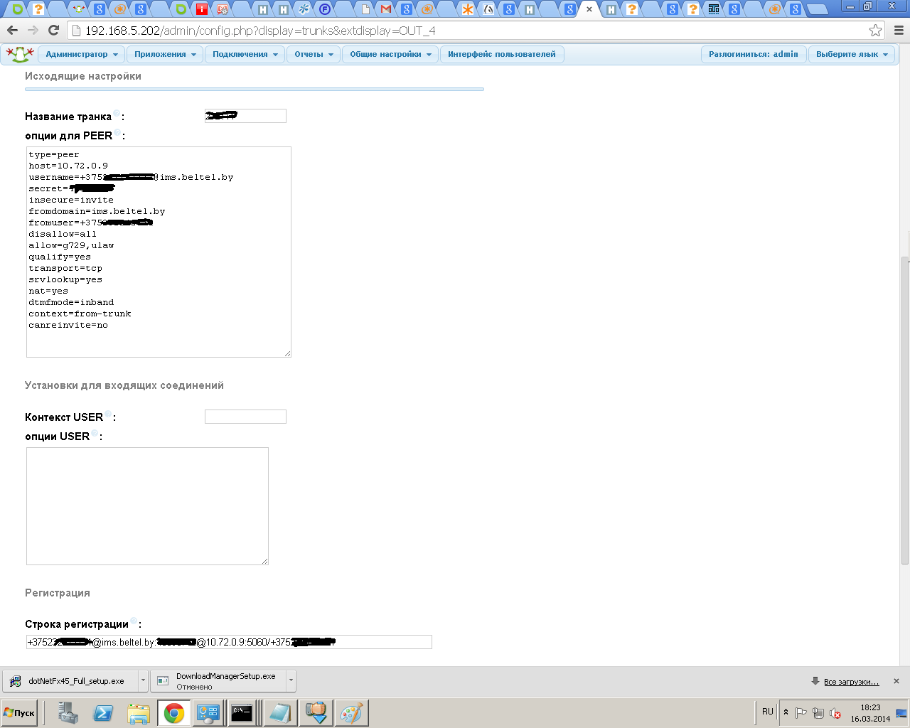

так же пытаюсь поднять это же сип соединение на астериске, настройки
но сип соединение не подымается, подскажите пожалуйста куда копать? спасибо

В иаде исх. прокси прописан а в астериске за это вроде не host отвечает.
сип дебаг прояснит все
