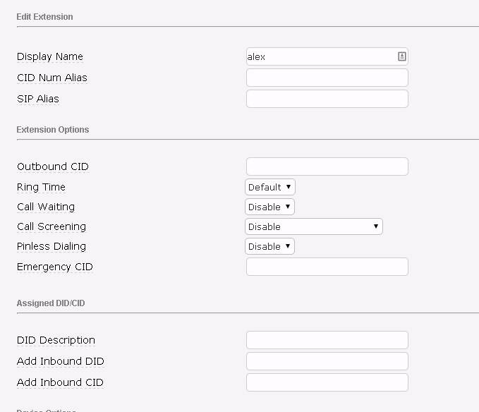

Привет всем!
Начинаю сегодня осваивать Elastix. И у меня возникли нубо вопросы от которых у многих будет facepalm :)
Добавил сейчас паруTrunk и Extension. Через один Trunk идет входящая, а через другой исходящая. Каким образом определяется номер, когда я звоню на свой мобильный? Т.е я вот купил номер у телфин, а исходящий звонок у меня через сипнет. Откуда в итоге сипнет знает какой у меня номер? Получается идет звонок с телфина к сипнету, а потом с симпнета уже на мой мобильный? Или просто при звонке передается callerid? Что можно почитать по этому поводу?(А то в основном все про тот как настраивать, без объяснения как это работает)
И главный вопрос. Сейчас я добавил еще один Trunk с городским номером, понял как настроить входящую связь(Чтобы при звонке на этот городской номер, переадресовывался на нужные Extension). Но я так и не нагуглил, как указать для какого-нибудь Extension втророй городской номер. Я пытался указать в Extension "Outbound CID", но это оказалось не то.

А не подскажите как у вас можно настроить нужный номер, для нужного экстеншена? У меня elastix. Вот к примеру я буду осуществлять через вас исходящий вызов, у меня есть 2 транка телеума с разными номерами. Мне просто надо в "Extension Options" в поле "Outbound CID" прописать "CID" нужного транка, и пустить все исходящие через ваш транк? Просто к примеру хочется для людей в Новгороде, когда они звонили на мобильный клиентов, определялся номер Новогорода, а тот кто в Питере, определялся Питерский.

Outbound CID можно поменять и непосредственно в настройках транка. А выход в нужный транк уже организуете в зависимости от направления звонка

Если задать CallerID на транк, то все вызовы через этот транк будут уходить с этим CallerID, что не всегда хорошо особенно в Вашем случае.
Я не специалист по мордам asterisk'а, т.е. не глядя не скажу где там нужно менять.
Хотя возможно в морде задается default CallerID на транк - нужно смотреть.
Но по логие просто необходимо задавать в диалплане нужный CallerID в зависимости от направления, что-то типа такого:
exten => _7495XXXXXXX,1,NoOp(Moscow)
exten => _7495XXXXXXX,n,Set(CALLERID(num)=74951112233)
exten => _7495XXXXXXX,n,Dial(SIP/...)
exten => _7812XXXXXXX,1,NoOp(St.Petersburg)
exten => _7812XXXXXXX,n,Set(CALLERID(num)=78123332211)
exten => _7812XXXXXXX,n,Dial(SIP/...)
и т.д.
