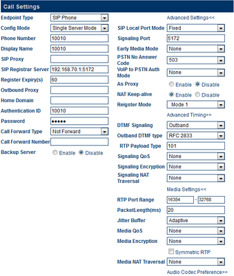

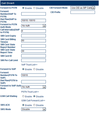

Входящие настроил без проблем. С исходящими проблема, шлюз отбрасывает их как занято. Конфиги привожу ниже.
Настройки FreeBPX:
Trunk Name: GOIP1
Maximum Channels: 1
Outbound Dial Prefix: 10010
Outgoing Settings
Trunk Name: GOIP1
PEER Details:
port=5172
username=10010
fromuser=10010
authuser=10010
secret=10010
type=peer
context=from-internal
nat=no
canreinvite=no
insecure=very
dtmfmode=auto
USER Context: 10010
secret=10010
port=5172
context=from-trunk
Настройки GOIP1
GOIP1
GOIP1
GOIP1

От прибора идет занято, то есть он не воспринимает номер.
    -- Executing [s@macro-dialout-trunk:21] GotoIf("SIP/3001-00000023", "0?customtrunk") in new stack
    -- Executing [s@macro-dialout-trunk:22] Dial("SIP/3001-00000023", "SIP/GOIP1/0935430414,300,Tt") in new stack
[2014-02-18 01:38:33] WARNING[23577][C-0000001f]: app_dial.c:2437 dial_exec_full: Unable to create channel of type 'SIP' (cause 20 - Subscriber absent)
    -- Executing [s@macro-dialout-trunk:23] NoOp("SIP/3001-00000023", "Dial failed for some reason with DIALSTATUS = CHANUNAVAIL and HANGUPCAUSE = 20") in new stack
    -- Executing [s@macro-dialout-trunk:24] GotoIf("SIP/3001-00000023", "0?continue,1:s-CHANUNAVAIL,1") in new stack
    -- Goto (macro-dialout-trunk,s-CHANUNAVAIL,1)
Помогите пожалуйста.
Re: FreePBX + GoIP VoIP GSM Неработает исходящие звонки
Добавлено: 18 фев 2014, 03:29
Решайте проблему проходя все шаги блок-схемы. Сообщите где упираетесь, на каком шаге. Пока что кроме ваших принтскринов не вижу никаких попыток, они должны быть видны в дебаге SIP, диалоги в котором очень ясны и понятны. Принсткрины - не интересны.
У всех прибор работает, и все они настраивали по примерам.
Вместо того, чтобы искать у вас в настройках ошибку скажу банальность: найдите правильную инструкцию и буквально её выполните. Та инструкция по настройке, которой Вы следовали - неправильная, ибо нет исходящих.
Навскидку- port=5172 - не нужно, ибо Вы указали host=dynamic, значит шлюз должен зарегистрироваться сам, указав ИП адрес и свой порт.
Outbound Dial Prefix: 10010 - бред. Не надо никакого префикса вообще. Отправляйте туда всё что набрано, без префикса.
Что Вы так привязались вообще к этим цифрам - 10010? Что они дают в поле Phone number? Там надо бы вписать реальный моб. номер, который привязан к этой симке. Поле SIP register server 192.168.70.1:5172 - Именно этот порт слушает ваш Астериск? Не 5060?
Вам бы книжку почитать, судя по бестолковости принтскринов. Всё прописано бездумно, хуже копипасты.
Фразу Unable to create channel of type 'SIP' забейте в Гугл, и узнаете, что ваш GOIP просто не зарегистрирован, нет такого SIP пира!
Читайте книгу, пока Вас не прогнали сссс........ тряпками.
