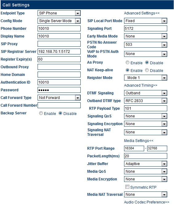

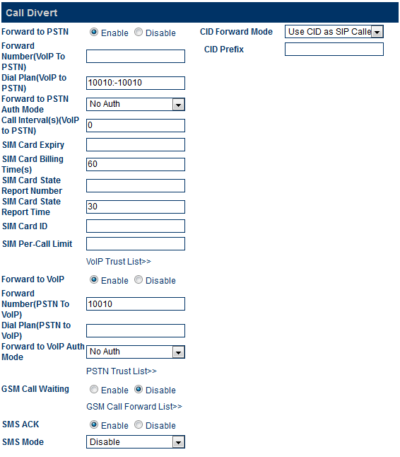

Настройки GOIP1
GOIP1
GOIP1
GOIP1

Решайте проблему проходя все шаги блок-схемы. Сообщите где упираетесь, на каком шаге. Пока что кроме ваших принтскринов не вижу никаких попыток, они должны быть видны в дебаге SIP, диалоги в котором очень ясны и понятны. Принсткрины - не интересны.
У всех прибор работает, и все они настраивали по примерам.
Вместо того, чтобы искать у вас в настройках ошибку скажу банальность: найдите правильную инструкцию и буквально её выполните. Та инструкция по настройке, которой Вы следовали - неправильная, ибо нет исходящих.
Навскидку- port=5172 - не нужно, ибо Вы указали host=dynamic, значит шлюз должен зарегистрироваться сам, указав ИП адрес и свой порт.
Outbound Dial Prefix: 10010 - бред. Не надо никакого префикса вообще. Отправляйте туда всё что набрано, без префикса.
Что Вы так привязались вообще к этим цифрам - 10010? Что они дают в поле Phone number? Там надо бы вписать реальный моб. номер, который привязан к этой симке. Поле SIP register server 192.168.70.1:5172 - Именно этот порт слушает ваш Астериск? Не 5060?
Вам бы книжку почитать, судя по бестолковости принтскринов. Всё прописано бездумно, хуже копипасты.
Фразу Unable to create channel of type 'SIP' забейте в Гугл, и узнаете, что ваш GOIP просто не зарегистрирован, нет такого SIP пира!
Читайте книгу, пока Вас не прогнали сссс........ тряпками.

У меня на этом Астериске слушает 5172, это несущественно так как я настраивал на многих Астериск и там где 5060. Результат один.
Префиксы от безысходности пробовать начал.
Вы не поверите банально беру и банально настраиваю из примера.
И банально не работает. Через меня уже прошло 2 GOIP4 я их не смог настроить, и это уже второй GOIP1. Тоже не получается.
Если бы было все так просто, я бы на форум не залазил, на форуме спрашиваю, потому, что уже свой моск закипел от непонимания.
