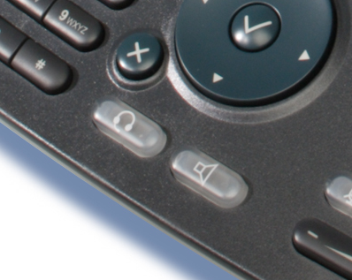

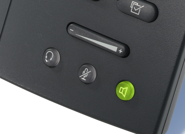

Нет не достаточно. На продвинутых ИП телефонах - именно две кнопки: гарнитура и громкая связь. А вот если нет отдельной кнопки гарнитуры, тогда
SVoy писал(а):сбивают с толку всякие подьемники трубки на некоторых типах гарнитур.
нужна кнопка подъёма трубы на гарнитуре.
Таким образом следствие установило, что для Linksys SPA962 нужна гарнитура с мини Jack 2.5 mm & кнопкой автоподъёма трубы. Трудно найти что либо кроме Plantronics & Jabra.
