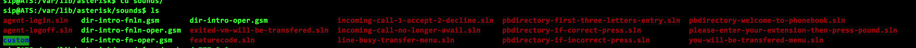

все описанные файлы есть в системе.
кофиги не трогал, настройка только веб мордой.
полез дал файлам права на полные чтение/запись - не помогло.
не догоняю что происходит :cry:
Сообщения: 15770
Re: Не воспроизводятся приветствия
Есть такой файл /var/lib/asterisk/sounds/custom/greet15_00* ??
Подставленный файл incoming-call-1-accept-2-decline.sln на самом деле является линком
incoming-call-1-accept-2-decline.sln -> /var/www/html/admin/modules/core/sounds/incoming-call-1-accept-2-decline.sln
