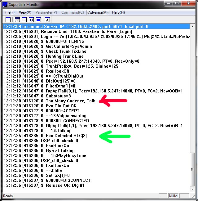

switch писал(а):на самом деле абонент не отвечает. Отвечает АТС, которая прикручена к шлюзу. Собственно судя по диалплану, она и должна отвечать
Отвечает FXO, а вот как его заставить не отвечать пока реально не будет взята трубка?
Красная стрелка - конец музыки, начало тональных сигналов вызова;
Зеленая стрелка - абонент аналогового телефона вешает трубку, где он её берет здесь даже не видно
