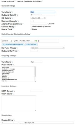

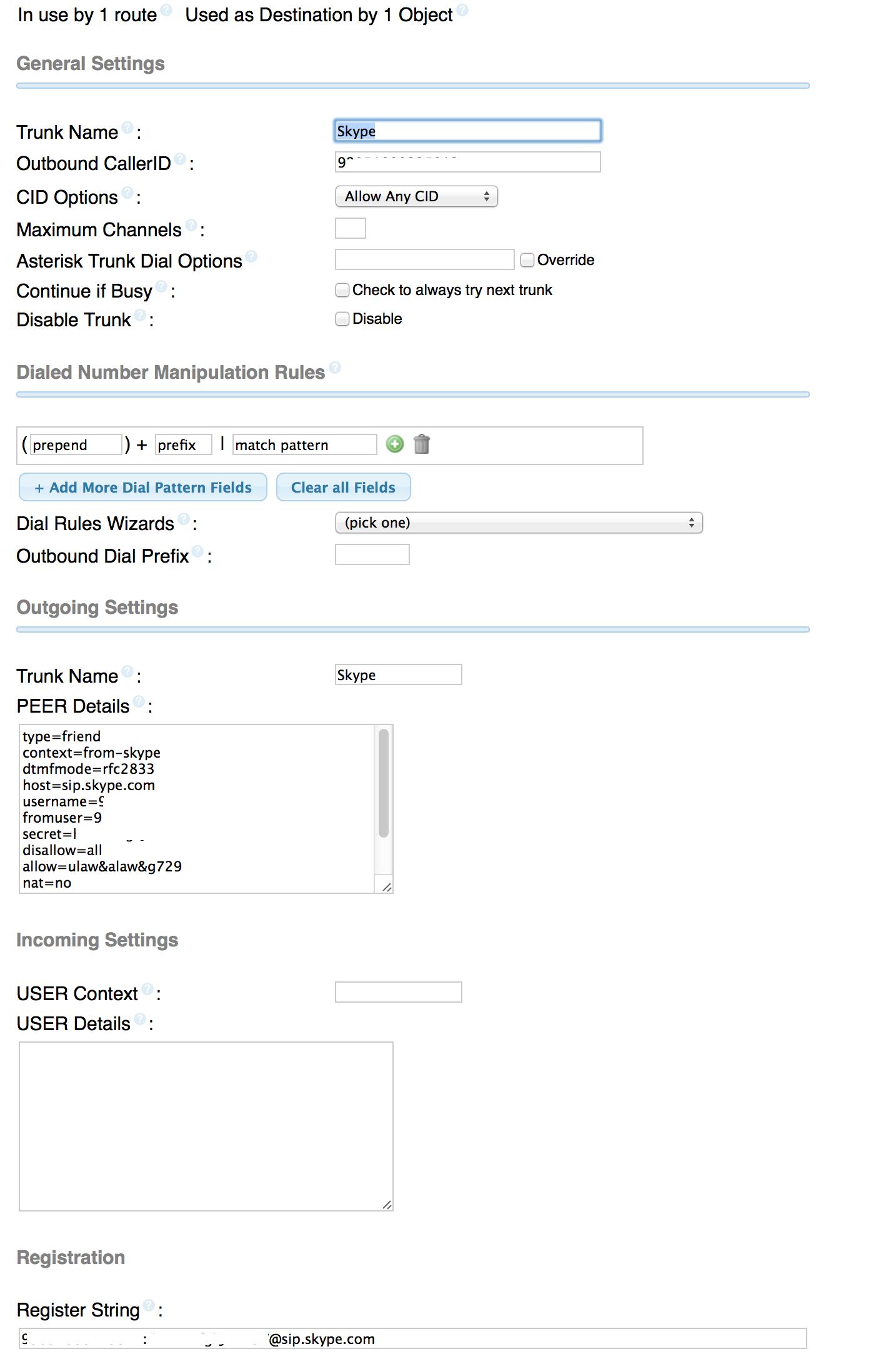

Захотели у меня в организации принимать входящие с скайпа.
Следуя самой простой логике что скайп по идее по нативу поддерживает сип протокол, я решил купить в менеджере один сип канал.
Подвязал настроил вроде. Но прозвониться по скайп нику внутрь атс не смог.
Настройки на скриншотах.
Потом погуглив, узрел что люди используют страшную связку в виде скайп ту сип. А теперь вопрос - можно ли без нее обойтись?
(Не хочу стваить на атску гуй, да и в принципе сей костыль непривлекателен)

Re: Skype Sip & Asterisk
если идет речь о "Skype Connect" тогда вроде должен прибрасывать вызов на скайп логин к вам, но у вас настройки пира не для входящих звонков
Сообщение lelvisl »
Да логин для входящего прозвона прописан, сейчас поковырял логи увидел что звонок до АТС таки доходит
[2013-12-11 20:02:46] NOTICE[1199] chan_sip.c: Call from '99051*******' (78.141.179.70:5060) to extension '99051*******' rejected because extension not found in context 'skype'.
