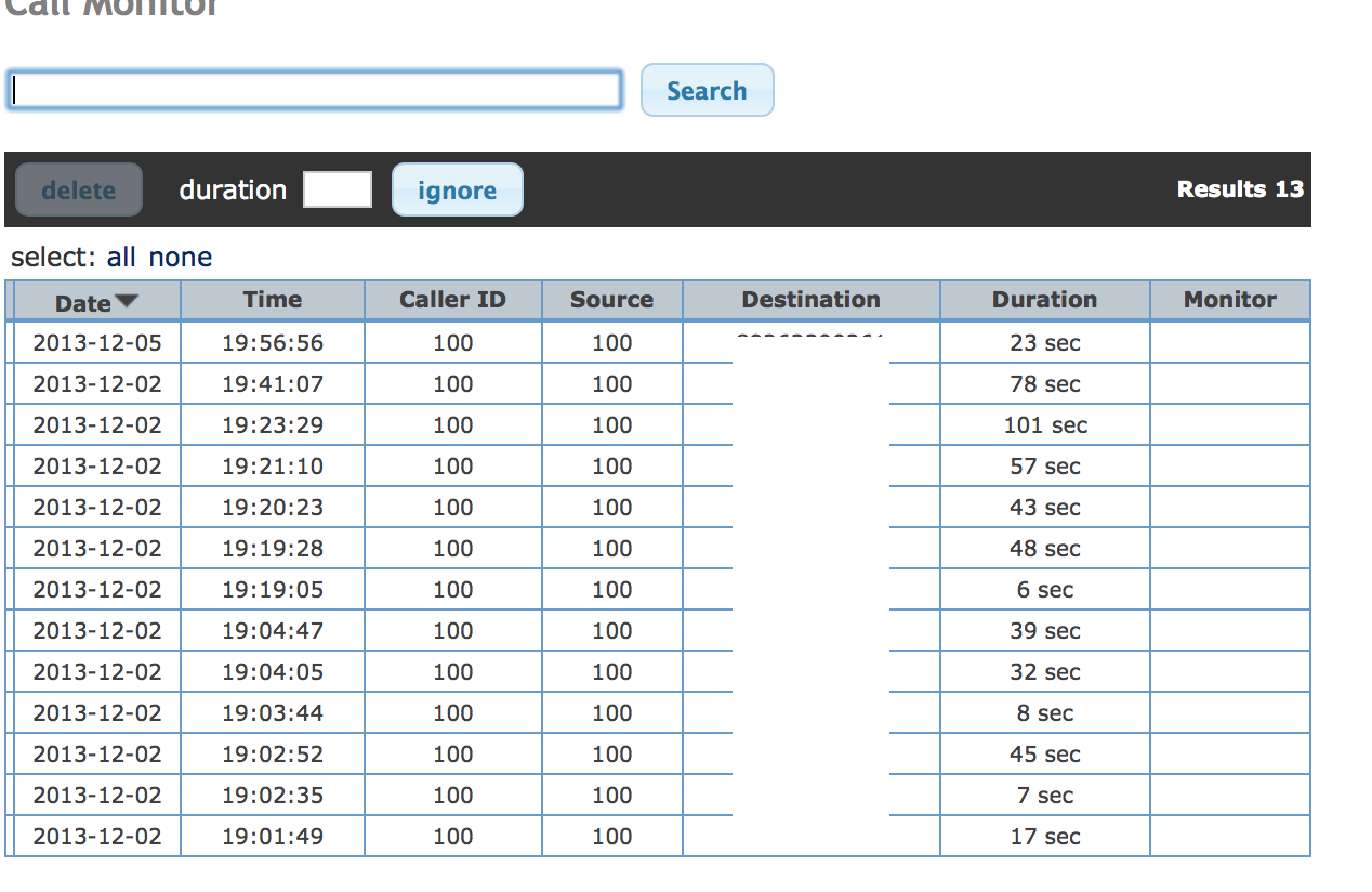

Решил прослушать записи, захожу в юзер панель.
Малото того, что пускает только по админу, (по локальным номерам которые создал не пускает)
Так еще и не могу прослушать/скачать записи.
Подскажите, где я мог накосячить?
Прикладываю скриншот

так с доступом я понял. а с заисями то что может быть?
Re: User Panel и Записи разговоров
под пользователем не даёт скачать ?
lelvisl
Сообщения: 30
Зарегистрирован: 05 дек 2013, 20:15
Сообщение lelvisl »
ни под кем.
нет кнопок ни прослушать ни скачать. на скриншоте видно.
а на EXT включена запись ?!
lelvisl
Сообщения: 30
Сообщение lelvisl »
april22 можно чутка подробнее, если не сложно?
Сообщения: 15737
Каждый внутренний номер (extension) имеет выключатель запись входящих - исходящих, и пр. Так вот он включен или нет?

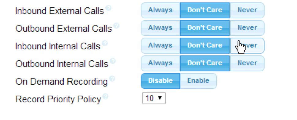

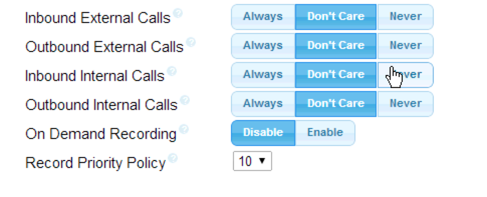

А вообще переключатель don't care воспринимается странно как то
Сообщения: 15737
Объясню.
Если у одного абонента установлен ВСЕГДА, а у другого НИКОГДА, то если первый звонит второму - файл записи не создаётся. Нежелание записываь разговор - превентивный преимущественный фактор.
Если у второго - DON'T CARE, то записываться будет. Наследуется желание превого абонента, и принимается во внимание беспечность второго.
