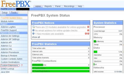

раскажите мне пожалуйста как я могу реализовать это
1. Входящий звонок на номер 1 шёл через trunk(1), и дальше, на назначенную группу extension.
2. Исходящий звонок с группы номера 1 extension производился через выделенный ему trunk(1) (и, соответственно, номер).
вот FreePBX я пометил там есть такой модуль но у меня неполучается...
Сообщения: 15728
Re: как разделить транки.???
...или указать этот номер на экстеншнах в качестве Исходящий номер ИД (Outbound CID) если вопрос касается только номера, не транка.

меня как раз интересует транк ..
Сообщения: 15728
switch писал(а):вам нужно использовать модуль custom contexts
Мастер-класс по использованию Custom Context для разделения пользования по разным транкам.
