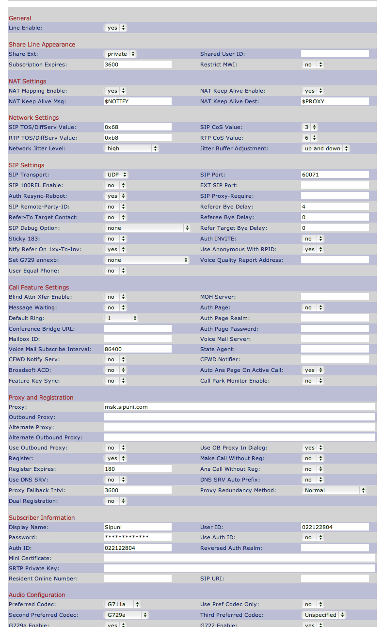

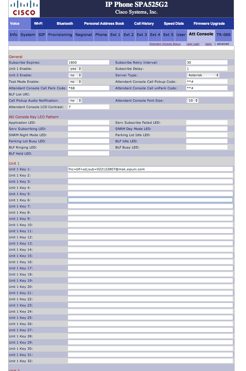

1. Несколько аппаратов CISCO (LinkSys) SPA525G;
2. У каждого ATT Console SPA500S;
3. SIP оператор - sipuni.com на Астериске с настроенной виртуальной АТС;
Не работает BLF функция, что делать?

Они ничего не говорят, они точно знают, что у них эта функция реализована, более того, их "технарь" час тестировал на таком же оборудовании (они мне продали его) эту функцию. Сказал, что у них работает. Уверен, что не врут. Что-то я, видимо, не так сделал, хотя мы с ним прошлись по всем настройкам - они у нас идентичные.
Abormot
Зарегистрирован: 30 сен 2013, 18:44
Re: Не работает BLF функция
Сообщение Abormot »
Лампочка горит "оранжевым цветом". Нажимая на нее - идет соединение, но сам индикатор не показывает статус.
9 знаков
многовато для внутреннего номера
дамп sip трафика смотрели ?
