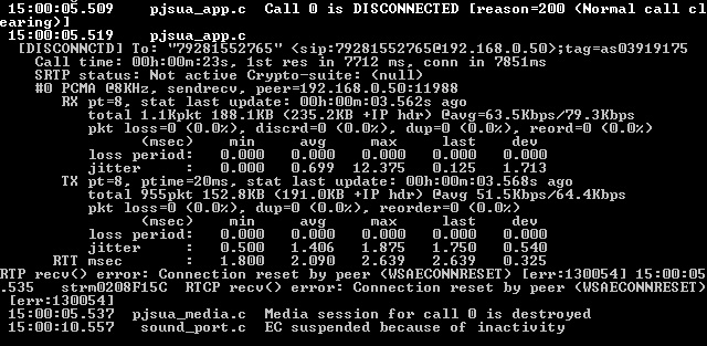

Воип-шлюз прекрасно распознает сигнал отбоя от жсм-шлюза, т.к когда устанавливается входящее соединение с сипом из очереди или на прямую и клиент бросает трубку то слышится пару гудков сигнала отбоя и софтфон генерирует событие:
после этого транк и физическая линия освобождается.
