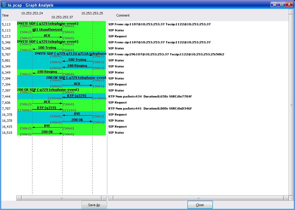

сегодня копался в rtp файлах, ничего не менял..но после моих "неменялок" перестал голос ходить внутри астриска...
ПОдскажите куда рыть.. Собрал варшарком трейсы- незнаю что делать, помогите:
10,253,253,24 и 25 ip теелфоны Ip matika
10.253.253..37 asterisk

из графика видно что астериск не может порты прогнать, а вот почему??
кучу литературы в нете перерыл уже... кучу времени протратил.. и к сожаленью достойного ответа который смог бы решить мою задачу нет. Надеюсь на помощ местных форумчан.

Нет... ПРобоеммы были в течение дня, а именно пропадал голос, при исходящем звонке не слышали меня и обрывался разгвоор почему то по истечении 300секунд.. люди посоветовали порты увеличить.. увеличил...

А есть возможность подсказать с чем связянно в большинстве случаев проблемма с голосом а имеенно: звоню на ружу через транк а там трубу поднимают и я его слышу а меня нет......всё работает принудительно только по кодеку 729ому.
Сообщения: 15728
Re: пропал голос
Так при чём тут слово проброс?
Проброс портов - это когда некоторый диапазон портов на НАТ устройстве пробрасывают на те же (или другие) порты на внутренний ИП адрес, на сервер внутри за НАТом, в локальной сети.
А в Вашем случае - расширили диапазон RTP портов на Астериске. Проброса тут нет никакого.
