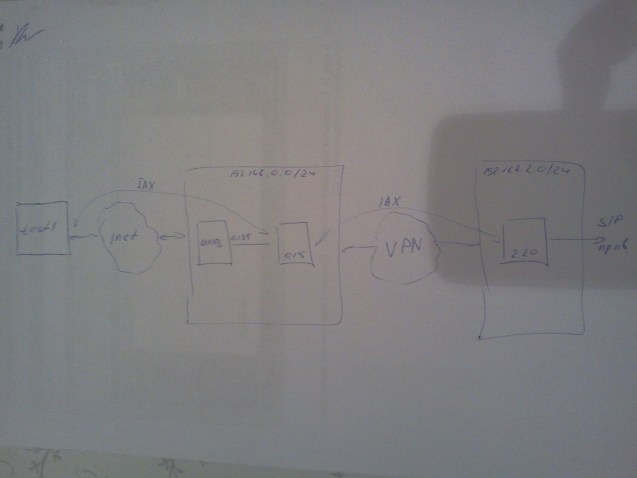

Ещё раз конфигурация сути такова:
(клиент IAX за NAT) <-> (шлюз с пробрососом порта 4569 на сервер 0,15) <-> (собственно сам 0,15) <-> VPN <-> (сервер 2,20) <-> (SIP провайдер)

Лучше отобразите схему
с ИП адресами, а то не понятно, например, (клиент IAX за NAT) <-> (шлюз с пробрососом порта 4569 на сервер 0,15) - в одной подсети? И где интернет в этой схеме?

Собственно схема во вложении, как смог изобразил
схема
схема
