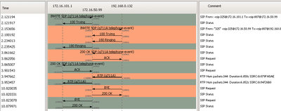

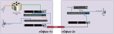

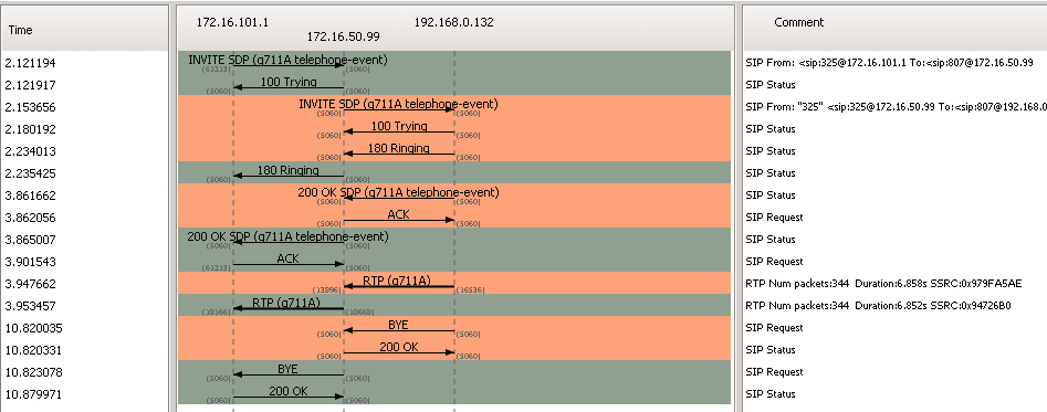

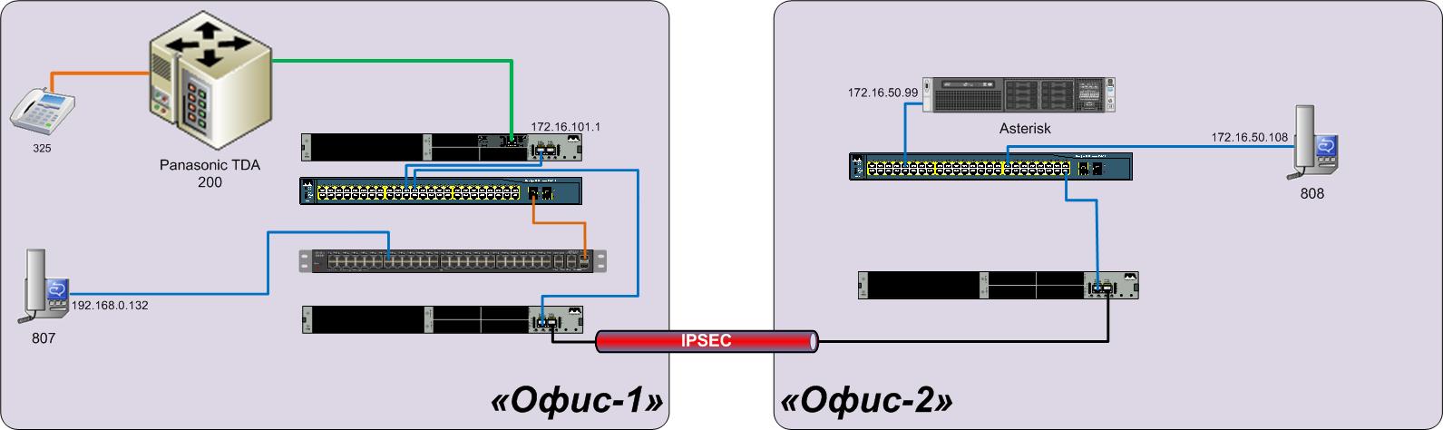

согласно схемы звонки с 807 на 325 уходят и голос слышен в обе стороны, но при звонке с 325 на 807, звонок проходит, но слышимости нет ни в ту ни в другую сторону. Согласно дебагу видно что RTP пакеты идут в одну сторону, но почему не могу понять. NATа нету, iptables остановлен. Есть подозрения что дело в маршрутизации, что-то блочит UDP пакеты, но что, если везде прямая маршрутизация (ip route)

Трассировка с киски (VoIP) до IP-телефона:
traceroute to 192.168.0.132 (192.168.0.132), 30 hops max, 60 byte packets
 1  172.16.50.254 (172.16.50.254)  0.554 ms  1.098 ms  1.323 ms
 2  192.168.17.1 (192.168.17.1)  3.634 ms  4.794 ms  5.176 ms
 3  192.168.11.221 (192.168.11.221)  5.144 ms  5.136 ms  5.124 ms
 4  192.168.200.237 (192.168.200.237)  18.565 ms  18.570 ms  18.562 ms
 5  192.168.0.132 (192.168.0.132)  18.545 ms  18.484 ms  18.476 ms
Аппарат на 807 номере - CISCO SPA504G

А можно вывести 807 на ИП адрес в сети 172.16.101.0/24?

Got  RTP packet from    192.168.0.132:16414 (type 00, seq 005030, ts 178439982, len 000160)
Sent RTP packet to      172.16.101.1:17884 (type 18, seq 001193, ts 178439976, len 000020)
Got  RTP packet from    192.168.0.132:16414 (type 00, seq 005031, ts 178440142, len 000160)
Sent RTP packet to      172.16.101.1:17884 (type 18, seq 001194, ts 178440136, len 000020)
Got  RTP packet from    192.168.0.132:16414 (type 00, seq 005032, ts 178440302, len 000160)
Sent RTP packet to      172.16.101.1:17884 (type 18, seq 001195, ts 178440296, len 000020)
Got  RTP packet from    192.168.0.132:16414 (type 00, seq 005033, ts 178440462, len 000160)
Sent RTP packet to      172.16.101.1:17884 (type 18, seq 001196, ts 178440456, len 000020)
Got  RTP packet from    192.168.0.132:16414 (type 00, seq 005034, ts 178440622, len 000160)
Sent RTP packet to      172.16.101.1:17884 (type 18, seq 001197, ts 178440616, len 000020)
Got  RTP packet from    192.168.0.132:16414 (type 00, seq 005035, ts 178440782, len 000160)
Sent RTP packet to      172.16.101.1:17884 (type 18, seq 001198, ts 178440776, len 000020)

Да, можно и в сеть 172.16.101.0/24, но это будет завтра.
Сори в первом вложении дамп звонка с 807 на 325, там всё нормально.
