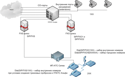

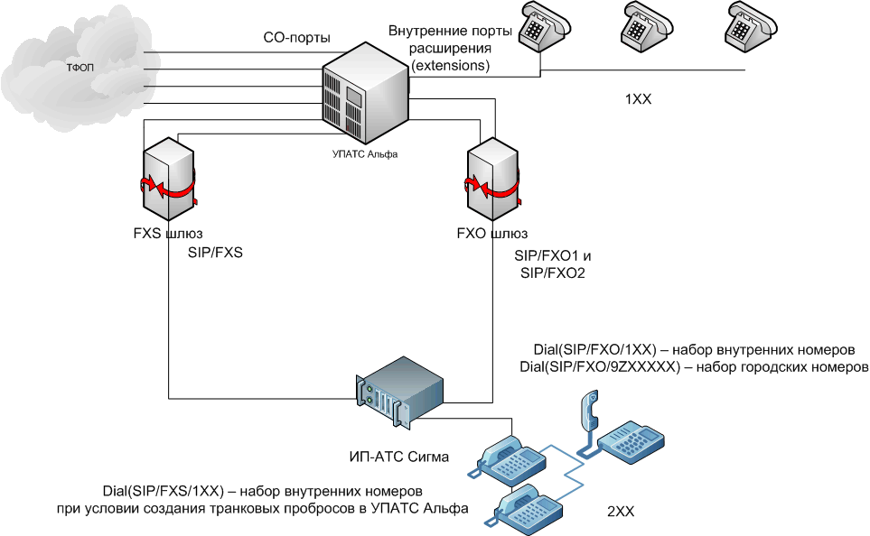

Соединять через порты внутренних номеров АТС (extensions) - костыли. Ходить - можно, бегать - нет. Вот схема, помогающая понять:
Re: Шлюз между мини АТС и Elastix
ded забавиться
<img src="http://mars.postmet.com/Anal_integration/index.files/gif_1.gif" alt="Изображение">
