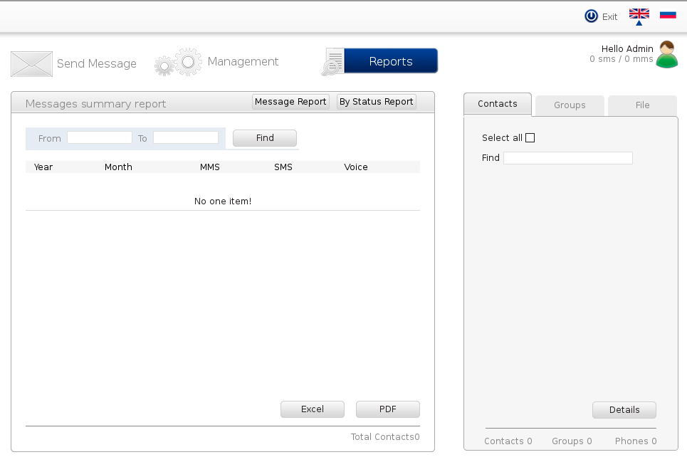

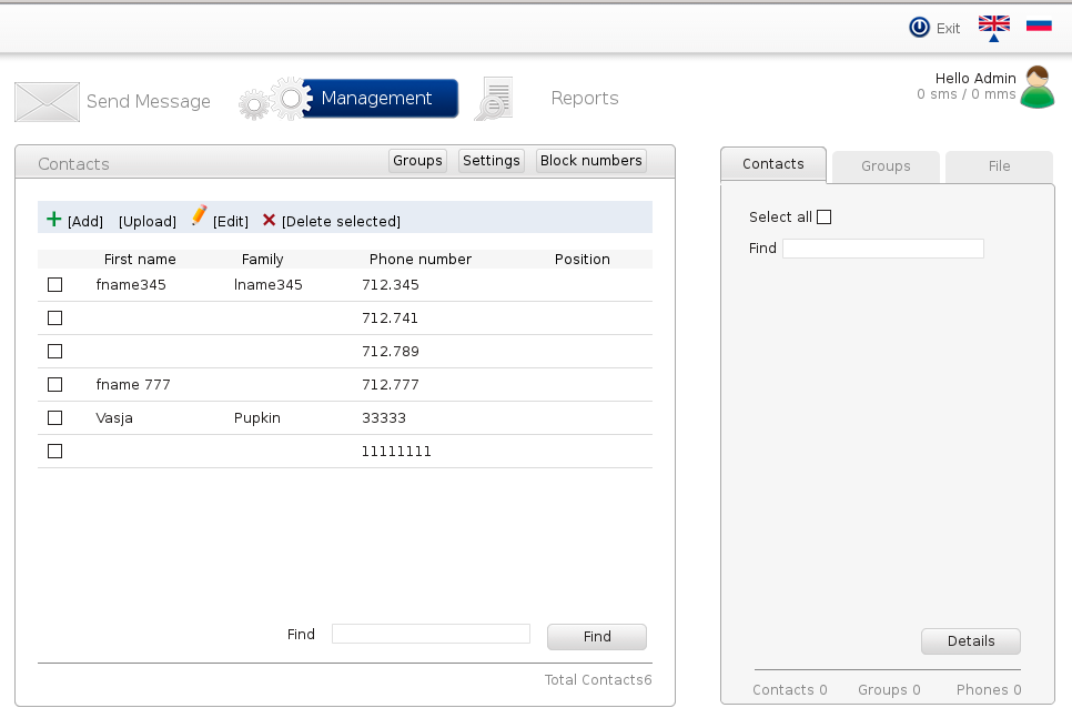

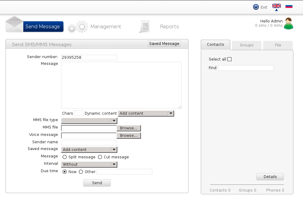

Гм, осмелюсь показать - наш продукт (неущербная вэбка):
Сообщения: 15703
Re: Hybertone GoIP и SMS
Ну да!
Это более, чем отправка, это и приём тоже.
Фишка в том, что заводятся юзеры, которые и принимают, и отправляют, используя свою адресную книгу, и отправлять могут даже массово! В известном смысле, конечно, зависит от коннектора. В который можно подключать как ГСМ шлюзы, так и провайдеров СМС.
Хотя, конечно, при слове Рассылка я хватаюсь за пистолет.
