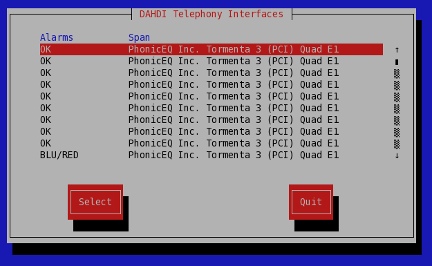

DAHDI Version: 2.3.0
Echo Canceller(s):
Configuration
SPAN 1: CCS/HDB3 Build-out: 0 db (CSU)/0-133 feet (DSX-1)
SPAN 2: CCS/HDB3 Build-out: 0 db (CSU)/0-133 feet (DSX-1)
SPAN 3: CCS/HDB3 Build-out: 0 db (CSU)/0-133 feet (DSX-1)
SPAN 4: CCS/HDB3 Build-out: 0 db (CSU)/0-133 feet (DSX-1)
SPAN 5: CCS/HDB3 Build-out: 0 db (CSU)/0-133 feet (DSX-1)
SPAN 6: CCS/HDB3 Build-out: 0 db (CSU)/0-133 feet (DSX-1)
SPAN 7: CCS/HDB3 Build-out: 0 db (CSU)/0-133 feet (DSX-1)
SPAN 8: CCS/HDB3 Build-out: 0 db (CSU)/0-133 feet (DSX-1)
SPAN 9: CCS/HDB3 Build-out: 0 db (CSU)/0-133 feet (DSX-1)
SPAN 10: CCS/HDB3 Build-out: 0 db (CSU)/0-133 feet (DSX-1)
SPAN 11: CCS/HDB3 Build-out: 0 db (CSU)/0-133 feet (DSX-1)
SPAN 12: CCS/HDB3 Build-out: 0 db (CSU)/0-133 feet (DSX-1)
372 channels to configure.

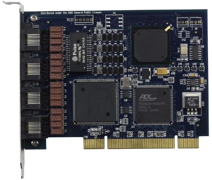

Внешний вид
Внешний вид
Что-то такое я навтыкал но не во все 12 портов Е1, но кросс проводов явно не хватает. Создать такой безумный chain test - задачка!

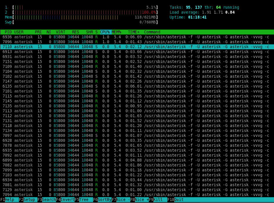

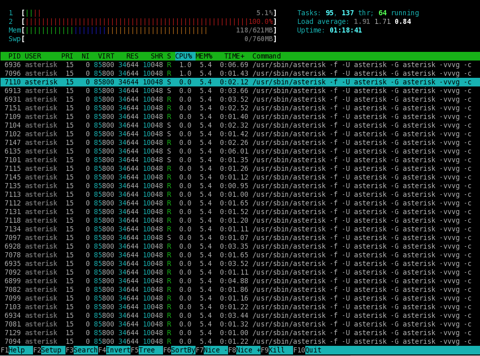

80 исходящих по Е1, со стороны исходящих - app-echo-test. Не думаю,что это такая уж огромная нагрузка. Load average 3.43 - 4.03
Звук жуётся.
