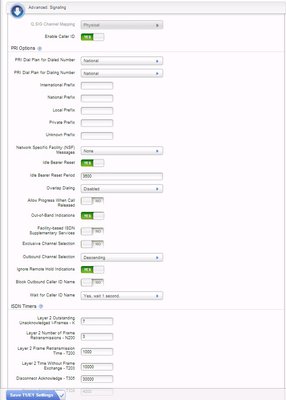

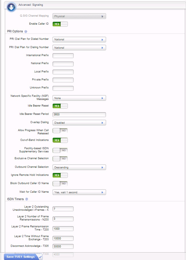

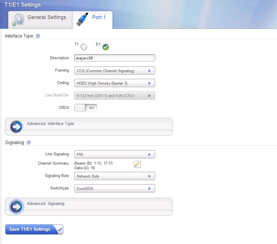

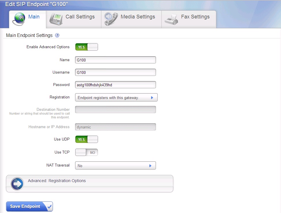

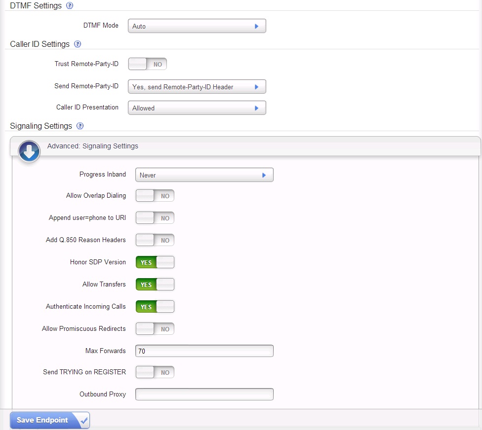

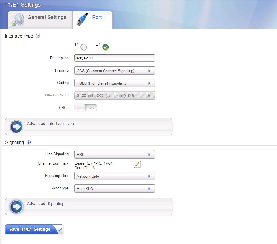

хотя бы скрины настроек на digium G100 привели
itlan
Сообщения: 10
Зарегистрирован: 09 фев 2013, 14:31
Re: sipiko asterisk и digium G100
Сообщение itlan »
Вот

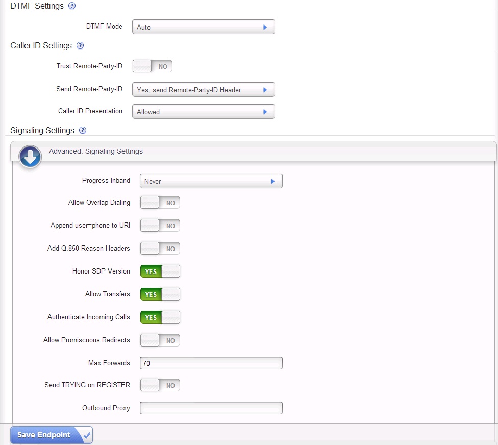

itlan
Сообщения: 10

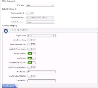

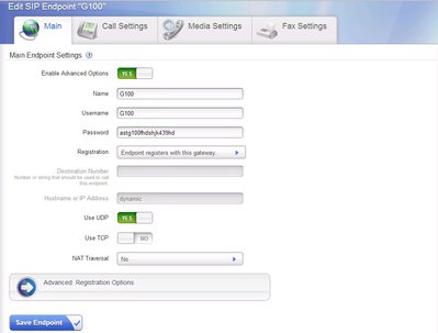

Сообщение itlan »
И еще настройки sip
